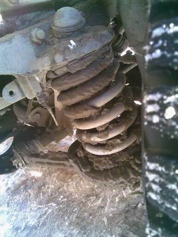

У меня тоже постукивает или при трогании или если с малой скоростью упереться передними колёсами в бордюр. На ходу тихо. Пробывал протянуть нижние сайлентблоки - не смог стронуть, правда и ключ обычный, маленький. Щас потеплеет, найду хороший ключ и поставлю шайбы, проверим с ними что будет.
Сейчас у нас то оттепель, то заморозки, заметил что почсле стоянки при трогании с места появился стучок со звоном- как в пружины передние оттдаёт...заглянул по машину- а там такая картина :
тут фотка-http://www.chevy-niva.ru/album_pic.php?pic_id=41026

alex2537, пост поправь, где ссылка. У нас погодка аналогичная, поэтому каждый вечер на пружины смотрю, т.к. уже сталкивался с такой же ситуёвиной, и если нуна, щеткой их от снега чищу.
Обычным ключом без хорошего рычага ты хрен чё затянешь. Я также сначала думал, что все сайленты намана затянуты, когда пробовал их тока одним накидным ключом без доп.рычага подтянуть и не мог гайки подтянуть. А потом подложил шайбы снизу, затянул хорошо, да еще и верхние сайленты на 2-3 нитки резьбы подтянулись с рычагом.

sem59, про шайбы я помню, и ты не раз писал. Подобрал их, вот только поставить никак не вышло по осени, а зимой чё-то не хотелось этом заниматься, а фотка в фотоальбоме - внутренности, вроде видно ссылку, вот ещё разок-
тут фотка- http://www.chevy-niva.ru/album_pic.php?pic_id=41026
