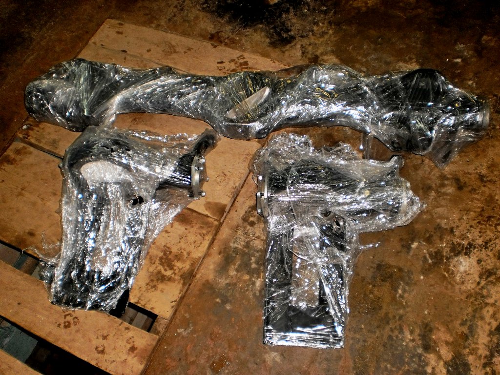

усиленный мост и два СРПМа отправляются в Новокузнецк)
на очереди усиленный мост в сборе с усиленными полуосями 24 шл, ГП 4.3 и винтовым самоблоком + СРПМ в сборе с ГП 4.3 и принудительной блокировкой))

@anjey_osen , когда позиция 8 появится?
уже в наличии на полках на складе в товарном количестве)) НО! пока я сам себе ее не поставлю своими ручками, с подробным отчетом об установке в картинках в этот СРПМ и проведу тестовую эксплуатацию - вот тогда можно будет и в массы пускать с уже готовой инструкцией по установке и эксплуатации) пока как-то так))

блокировка что ли?
