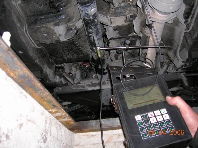

Сообщение Добавлено: 04 апр 2006, 10:52
  •  590
  •  23 фев 2006, 18:08
  •  Кемеровская область

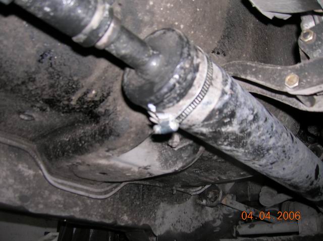

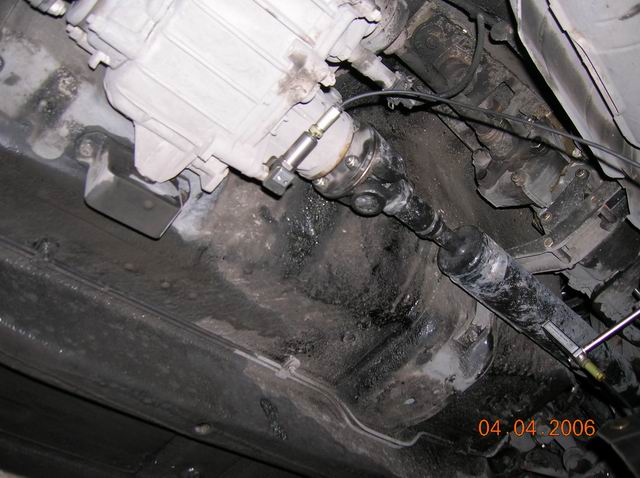

Сегодня отбалансировал себе передний кардан прямо на авто, так сказать "в собственных опорах". Оборудование - виброанализатор СД-12М производства ООО Ассоциация ВАСТ, С.Петербург.
Была вибрация на 60, 80 и после 120 как в самолете, сейчас еле ощутимая на 60 (но тут наверно причина уже другая). В качестве груза - грузик балансировочный для легкосплавных дисков, притянутый хомутом (головка хомута тоже грузик примерно 5гр).
Вывесил переднее левое колесо, колесо снял, установил датчики, на пятой передаче раскручивал двигатель до 2100 об/мин, при этом датчик оборотов зафиксировал на кардате 4180 об/мин. Установил датчики. Балансировали вдвоем - один в авто, другой под авто :smile_bigsmile: - 40 минут со всеми подготовительными процедурами.
