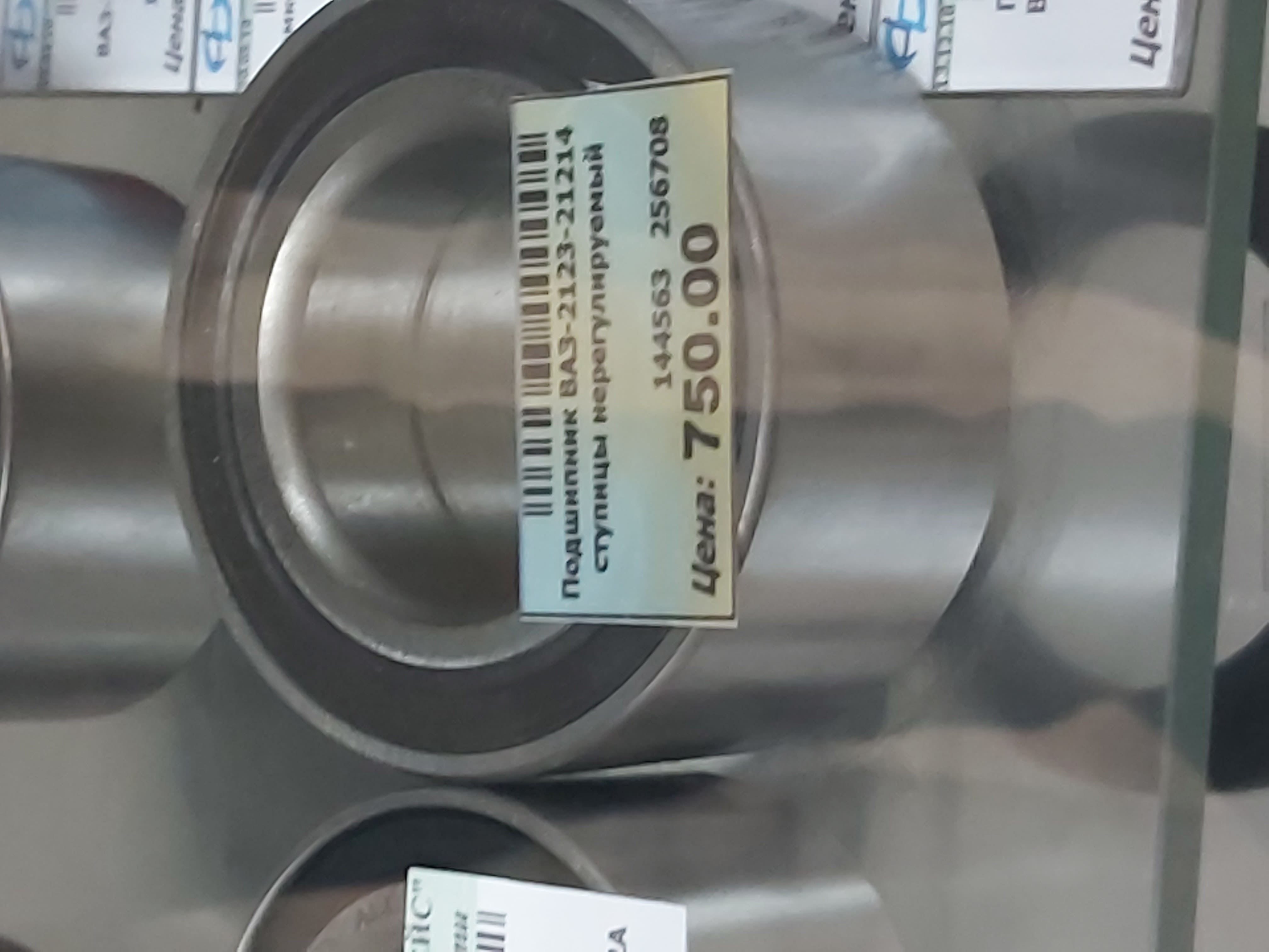

Всех с Наступившим!:) Вчера, прогуливаясь в магазине запчастей на отечественные авто обнаружил случайно сей "девайс" с интересной маркировкой.
Вложение:
20200103_195748.jpg [ 289.52 КБ | Просмотров: 649 ]
Кто-нибудь в курсе, встает ли эта бня без переделок в заводской поворотный кулак? Был удивлён очень, что маскируется как 2123, посему и пишу сюда.
там в кулаке бортик посредине, который разделяет наружный и внутренний подшипник
