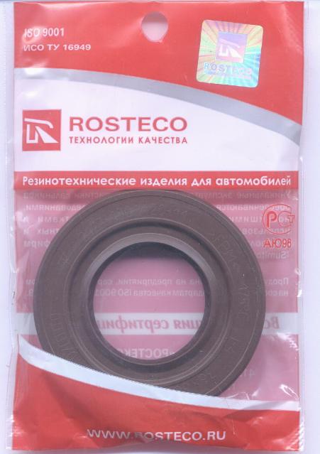

Soul, Точно упаковка такая вот сальник хвостовикаИзображение

Вот еще вариант сальника полностью аналогичный тому, что в синей упаковке с реверсивной "насечкой".
и конечно обратная сторона:
Насчет установки :!: , было правильно замечено, что нужно устанавливать
осторожно, дабы не "спрыгнула" пружинка. И тогда вы будете приятно удивлены ресурсом, правильно установленного сальника :
