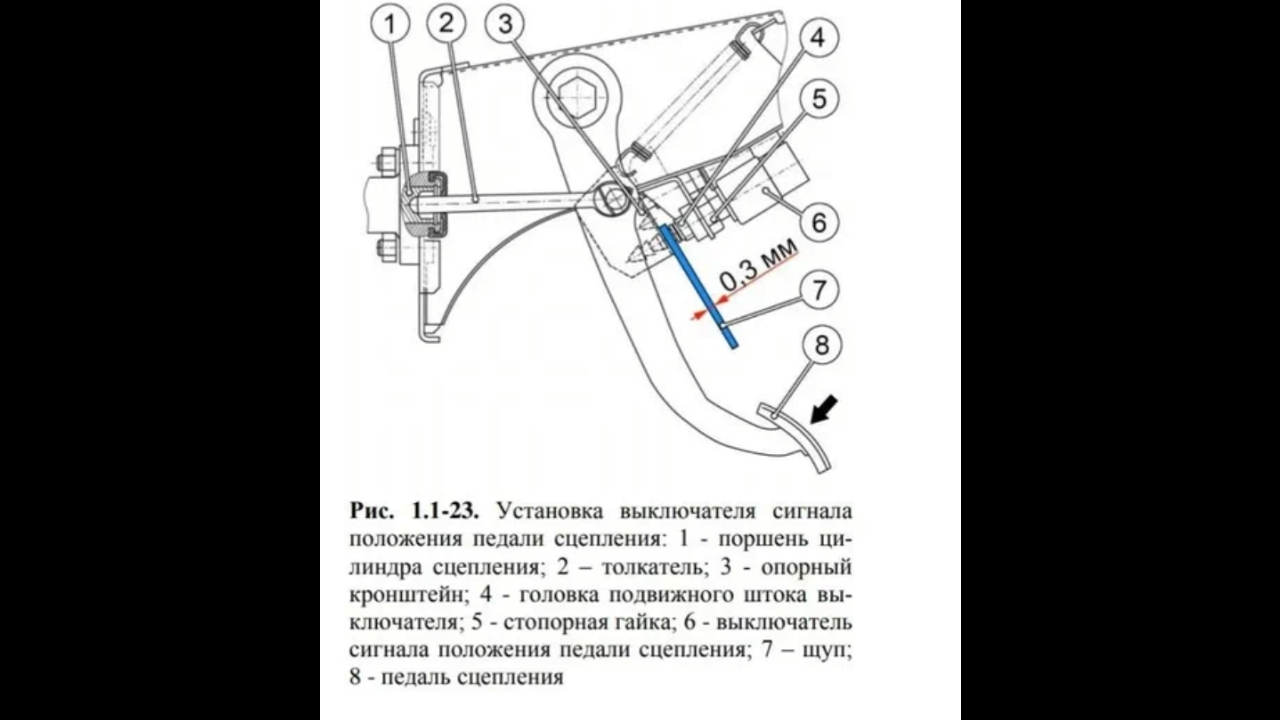

Прочитал всю тему, просмотрел книгу по ремонту, в которой нихрена про это нет, и так и не понял как его регулировать.
У меня хреновый выжим, у самого пола.
Прокачивал, менялся рабочий цилиндр (потёк), потом главный (думал дело в нём). Ничего не изменилось.
Тормозуха не уходит.
Что рабочий цилиндр с его штоком не трогаем - это ясно.
Полез к педали.
Между педалью и упором 4 зазора нет.
Если очень лёгким усилием одного пальца надавить на педаль, то появляется зазор около 12 мм.
Т.е. фактически это зазор между толкателем 2 и поршнем цилиндра 1.
Ну допустим подрегулирую я упор 4.
Дак это ни к чему не приведёт, только педаль ниже станет.
Надо получается увеличить длину толкателя 2 (а он нерегулируемый).
Дак чё делать-то?
Приваривать к нему кусок болта 1 см или есть другое разумное решение?
Может я чё-то не понимаю.

@Desant298 , рекомендую удлинить толкатель сваркой. Зазор мог возникнуть из-за износа деталей. Проще наварить толкатель, чем менять педальный узел.

Купил в строительном магазине муфта соединительная с резьбой 8мм, длина 30, разрезал толкатель, нарезал резьбу, пару гаек, можно регулировать :smile_dance:

Всё успешно.
Удлинил толкатель главного цилиндра на 8 мм, сцепление работает отлично.
