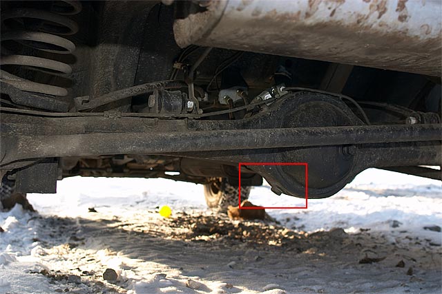

http://www.chevy-niva.ru/album_pic.php?pic_id=1437

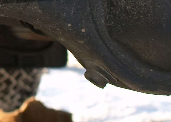

http://www.chevy-niva.ru/album_pic.php?pic_id=1438
Уж не вытечет ли оттуда (из этого отверстия) чего полезное?
Если есть резьба, то возможно на нее нужно что-то навинтить...
Сорри если не туда написал...

Это сливная пробка заднего моста. Отверстие закрыто. Так должно быть.

1) ржавчину проверю, но думаю, что грязь
2) а всех эта пробка закрыта?
а то я сейчас мимо красной шнивы шел - пригляделся - издалека вроде так же выглядит, без пробки
Legrand55,
а для чего это отверстие - промывать подшипники?
ШевиНива застрянет там, куда РАВ4(3) даже не доедет :-)
[url=http://help4wd.narod.ru/]http://help4wd.narod.ru/[/url]
Сообщение Добавлено: 22 дек 2004, 17:55
  •  597
  • 65
  •  31 май 2004, 15:09
eworker2003, для слива отработанного масла. Пробка конусная с внешней резьбой. В центре шестигранная выемка для масляного ключа. Если пробка плохо закручена, будут видны свежие подтеки масла.
