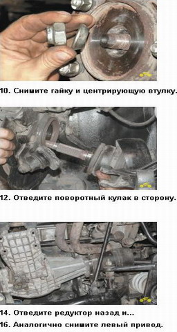

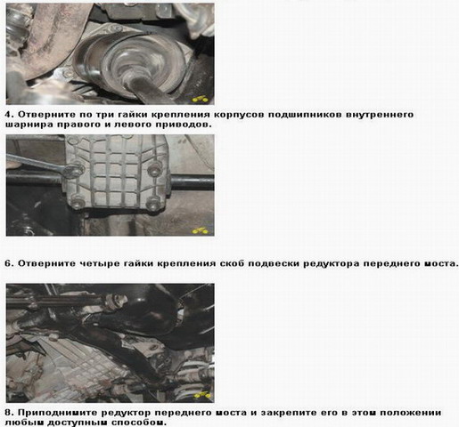

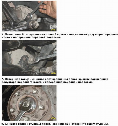

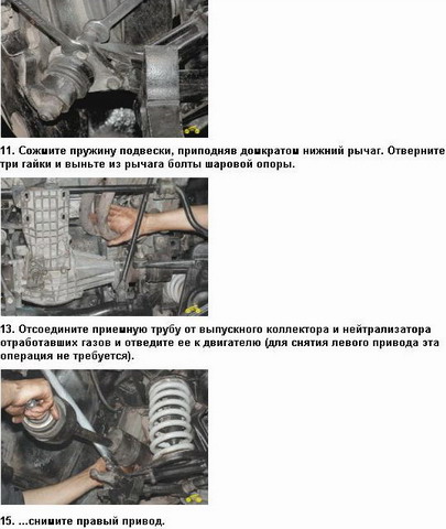

По пункту 6. Если есть возможность, то лучше заплати, делай сам, но на подъемнике.
Мне меняли правый привод - так вот он не давал снять этот кронштейн.
Вообщем снимали стопорное кольцо подшипника кронштейна и т.д.
Но это были не опытные сервисмены -дилеры. Потом в книжке прочел, что надо было ослаблять глушак.
Выбираем правильный маршрут. Верной дорогой идете, товарищи!

Made in Sahalin писал(а):
Зингельшухер, сорри, пороюсь.
Andy2, не въехал, тебе пришлось выдергивать привод вместе с кронштейном, или кронштейн все-таки снялся после удаления стопорного кольца?
Загвоздка была в том, что взаимное расположение кронштейна и привода при откручивании всех гаек либо не дает вынуть привод, либо невыводится кронштейн из крепления на балке. Пришлось снимать стопор подшипника, и подшипник и для привода появилось больше пространства. Ставили обратно также - очень муторно одевать стопорное кольцо на подшипник. Но это НЕПРАВИЛЬНАЯ технология. Попытаюсь щас выложить тебе по шагам.
Andy2, буду бесконечно благодарен в пределах разумного! Ну не доверяю я нашему недосервису, и все тут!
Обрати внимание на порядок номеров картинок.
Все эти картинки взяты из книжки, которая продаеца в бумажном виде и есть в электронном виде. На форуме были когда-то ссылки откуда скачать еще в ФАКе есть документация.
