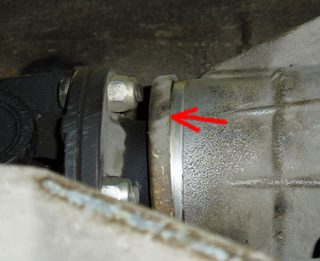

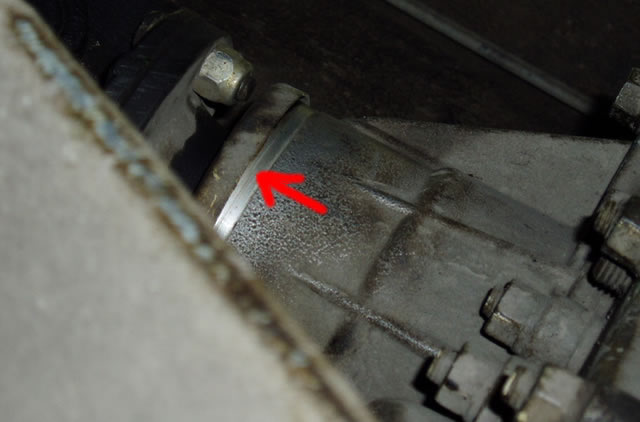

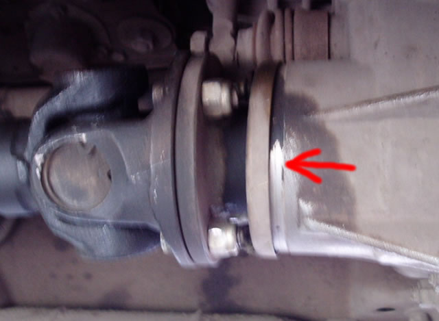

Вот, менял масло в трансмиссии, и увидел на фланце РК передний мост, такую картину:
И че то меня смутило : , то что другие фланцы сидят плотно, а этот отверткой можно двигать....Уж не отсюда ли у меня вибрации в РК и всей машине? Что это нормально, и если нет, что делать, мож гайка открутилась? Масло не течет, хотя один раз сальник вспотел, но потом все пришло в норму!!!

пыльник ,прикрывающй сальник ,вибраций из за него не будет ,может задевать за корпус ,нечё страшного нет

Если пыльник/кожух фланца двигаешь отверткой - это одно, а,если сам фланец(непонятно из текста) - плохо. Фланец на шлицах вала раздатки, что-ли ходит?

Было дело... Долго думал... Минуты полторы... Взял кусок толстой медной проволоки (ок. 2 мм) слегонца поплющил, нарубил кусочками (штуки три), загнал в щелку и треснул по ентой крышке молотком, пока не села на место... Дзинь-дринь ушло... :smile_nod:

Да вы посморите а фотки, енто не фланец, енто квыфочка... :smile_nod:
