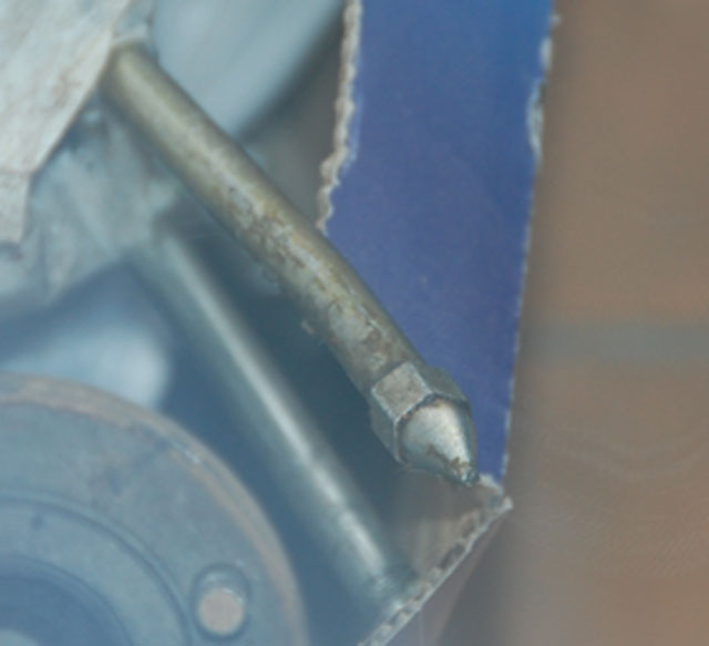

А я использую шприц с тоненьким-тоненьким наконечником. Он не надевается на масленку, а входит в нее! Угол подлезания к масленке больше.

Arbuzzz, это, что иголка от шприца? Там же отверстие ~1 мм.

Вот он:
и получается?Смазка не лезет из-под иглы?

dimik20003, получается просто великолепно!)) Прямо чувствуется, как там все прокачивается. И смазка экономится - т.к. из-под иглы не лезет))

Arbuzzz, насадка самоделка или ...?

Alex195022, в соседнем доме в запчастях шприц купил))
