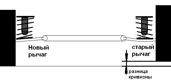

рычаг сменен, колесо на месте. появилась другая проблема - машина стала правым боком на 1 см выше. стал искать причину - и она нашлась быстро - гнут другой рычаг. но уже по другому. такое чувство, что проезд лежачих полицейских на ходу (не говоря уже о прыжках в высоту) - плохие методы езды - буфер сжимается до самого упора и дальше гнётся уже лапа рычага, как будто сверху положили 10 тонн веса. Я то не скакал как козёл, наверно такая и была при покупке (кстати хороший метод оценить какчество бывшей езды при покупке б/у - проверить прямоту рычагов). Такая вот загогулина (с). Конечно, не сильно уж, но 1 см разницы высоты по бортам даёт. Новый рычаг - прямой как стрела, это сразу бросается в глаза, как и кривизна другого
рис. 4. Схематично.
PS. ось вышла как милая.

dmorra, да не, это свидетельство того что рычагу досталось в своё время. Снятый тоже был немного дугой, но не такой уж сильно. Тоесть два бывшых рычага были дугой по-разному.
