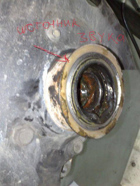

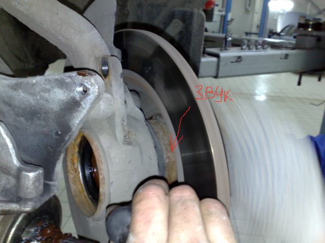

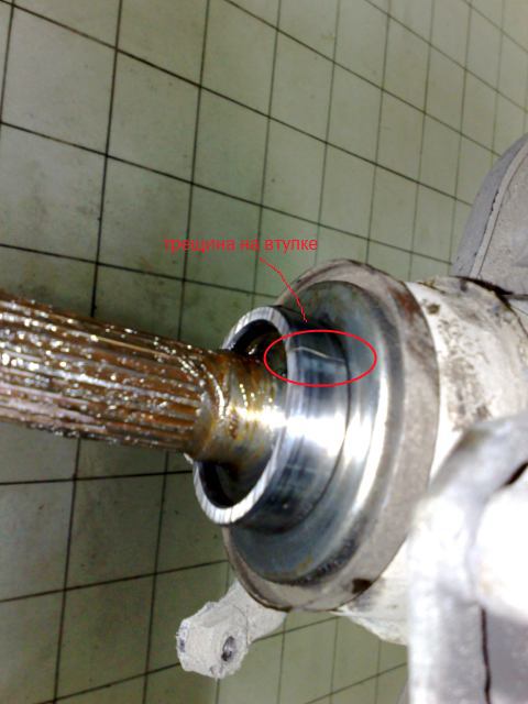

Отчёт.
Место дислокации ансамбля
Источник звука(назовём его защитное кольцо, типа от грязи):
Трещина на втулке
Видимо произошло следующее:
1. либо детали при установке на заводе имела брак, либо с завода была не затянута ступица и как следствие нагрузка пришлась на втулку
2. по причине дисбаланса сдвинулось, разболталось и запело защитное кольцо.
На сегодняшний день все собрано в зад как есть за отсутствием "втулки" у диллера и окрестных магазинах. Диллер заказал привод в сборе, т.к. по отдельности нет в их каталоге :smile_nod:
При правильно затянутой ступице всё тип-топ.
ЗЫ только что приобрёл ДВЕ таких втулки, записываемся на ремонт
ЗЫ "Вода камень точит" (с)
