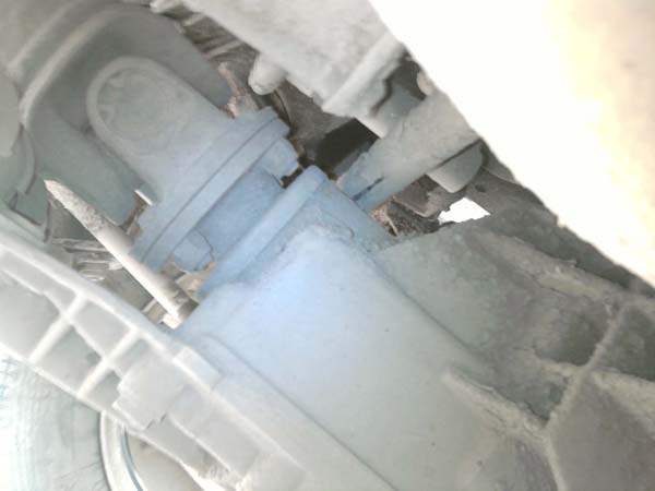

Помогите пожалуйста. Заметил что средняя рулевая тяга трется о кпп. Подскажите из-за чего может быть такая ерунда?? На кочках иногда бывает постукивает. На тяге видно явный след контакта. Визуально зазор небольшой.

Может об РПМ ? :

Если расшифруеш РПМ буит оч хорошо.))) Наверно об РПМ

Просто езжу примерно год. Есть фотка , скинул в фотогалерею, но там чота требуется разрешение админа

Редуктор Переднего Моста)))

трётся тяга - наверно загнулась

Вот она (видна чёрная полоска на тяге)!! подскажите что делать?? В сервисе предложили поменять маятник....чот я сомневаюсь..

Проверьте состояние резинок стабилизатора, редуктора. Проверить затяжку гаек крепления тяги, редуктора.

Slim_22, Бывает, что при ударе на бездорожье эта тяга гнётся. Лечится заменой, с поледующей регулировкой сход-развала.
