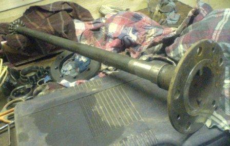

Самый лучший съемник, который я видел, сделан из старой полуоси. шпильки выбиты. На конце п\оси приварена втулка. По самой полуоси свободно ходит втулка/болванка поболе (в несколько КГ) Наживляешь этот съемник на полуось, и как правило за несколько хороших ударов болванкой любая полуось слетает
.......Вот как бывает
Сообщение Добавлено: 16 июл 2009, 22:40
Десяткин, +100, ну и вот примерно :
тож было дело мучился, хотя раньше раза четыре менял джеком упираясь в редуктор , ну а тут пришлось соорудит :
