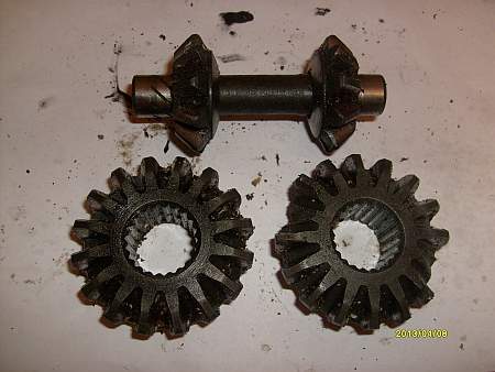

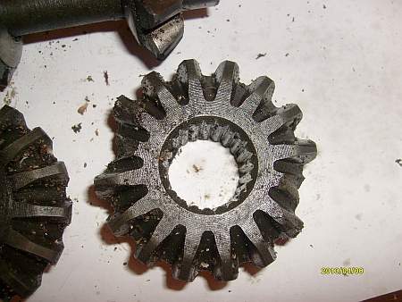

Что это дифф? подшипники вроде живые, и по прямой ничего не хрустит, а при вывешивании, если задние колеса крутить в разные стороны есть небольшой типа задир.

вот разборка показала отломились зубцы на сеттелите, заменил их и все ок! Изображение Изображение работа заняла около 6 часов.
