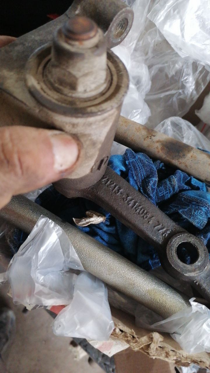

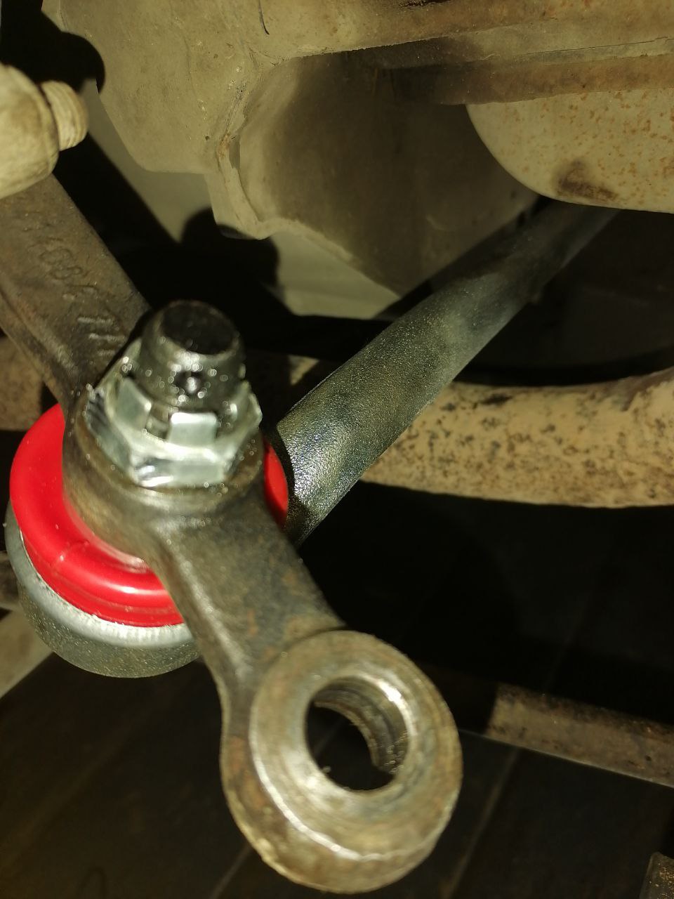

Шеврале нива 207 г. Прикручивал среднюю тягу. Новую Сэви. Крутил динамометрическим ключом 45 Нм. Левая села нормально, ключ отщелкнул. Правая палец вышел весь, гайка уперлась в конец резьбы. Отверстие под шплинт выше гайки. Снял. Померил со старой тягой. Левый палец одинаковый, правый на 0,8-1 мм меньше диаметром. Что я сделал не так?

Новая, не значит качественная... :smile_headbang:

Вроде писал где-то тут на форуме, рулевые тяги СЭВИ - полный отстой. Там у средней еще и длина отличается от стоковой, схождение сразу уходит очень сильно. В помойку, короче..

И еще меня напрягает маркировка на маятнике, он от 21213.
Добавлено спустя 42 секунды:
Купил не ту тягу! :smile_wink:
По каталогу та. Подсунули не то?
Сошка (рычаг с отверстиями) у маятников 21213 и 2123 одинаковая. Корпуса разные. Устройство разное. Но геометрически они взаимозаменяемы. Твой 2123.
По каталогу, рычаг маятниковый, и числится как 21213-3414084-00-0.
А вот кронштейн рычага(корпус) 21230-3414092-00-0.

Походу не я накосячил. Это уже радует.
Пойду искать новую тягу.
Спасибо.
