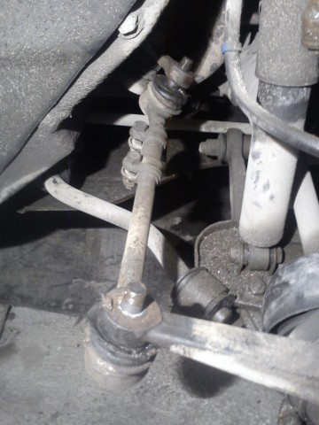

вчера крестовину менял и посмотрел. как я сказал так и увидел. :smile_nod: Eugene.Kh, сказал туже суть что и я. на всех шнивах один же вид трапеции? если да, то все нарисовали одну и туже картину только разными красками. :
Непонятно, что конкретно ты увидел? Как на 1 рисунке или на 2? Они РАЗНЫЕ :!:

ИМХО для работы подвески разницы нет длинный или короткий НАКОНЕЧНИК рулевой тяги к поворотному кулаку, а вот для регулировки схождения разница есть. На всех Шнивах какие видел длинный НАКОНЕЧНИК к рычагу поворотного кулака а короткий к сошке.
Во-о-о-от :!: Добились. наконец-то.

сори. я не о том разговаривал.... теперь разницу понял.. завтра специально залезу гляну...
Земляк прав,я сегодня разбирал.Авто 2008 г.,тяги до этого не менялись.
