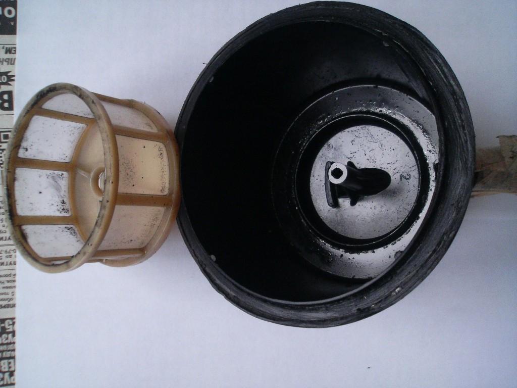

подскажите а у бачка гур на нижнем патрубке (вернее на дне бачка) клапан? потому как менял жидкость, снял обратку а из патрубка ничего не потекло.. при прокачке в бачке жидкость понижалась..
2123 2009г.

В бачке там вход сетчатого фильтра от рулевого редуктора.
фильтр то я знаю что есть.. клапан на обратке есть?!?

Новичок,
клапана в бачке нет,если жижа плохо сливается через штуцер обратки, то это забит фильтр.
Новичок,
Вот внутреннее содержание бачка ГУР. Клапана нет. Но нет и уплотнения между корпусом бачка и фильтром. На дне бачка за пределами фильтра замечены махонькие металлические фракции - продукты износа.
Не представляю, как и чем можно загрязнить такую площадь сетки, чтобы масло не вытекало через нее. :smile_nerd:
Сетку можно промыть/продуть в обратном направлении, в этом не вижу особой сложности.
P.S. мне попадались иносраные конструктивы с подпружиненным бумажным фильтрующим элементом и клапаном в виде резинового диска. Как бы уменьшенная копия масляного фильтра в системе смазки. Те бачки были разборными.
