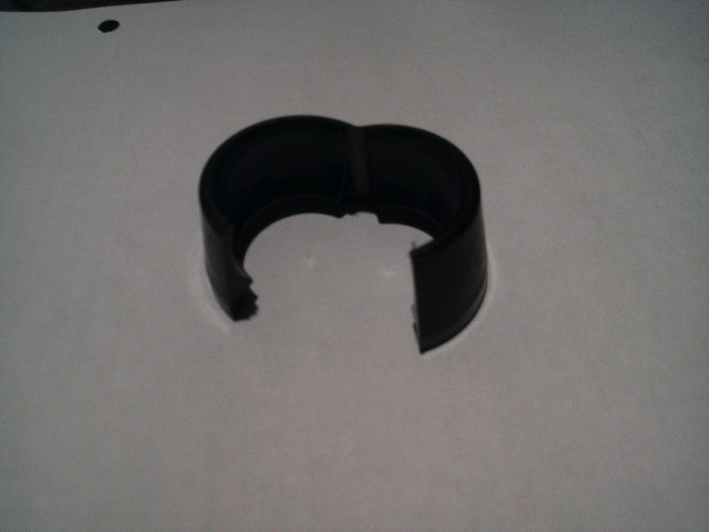

Как-то попала мне в руки немалая кучка рулевых тяг. Выяснилось, что добрая половина их не выходила свой срок наверняка наполовину положенного пробега. Причина - литейная перемычка между половинками вкладышей (за качество фото извините):
Если перемычка о-очень тонкая - она в процессе работы постепенно сминается, половинки сходятся друг с другом, тогда вкладыш работает до упора в верхний буртик наконечника - тяга отработает свои 60-70-80тыс.км и более.
Если перемычка толстая - вкладыш не "схлопывается" полностью вокруг сферы пальца, и не доходит до буртика на 1-1,5мм. Бывает, что и на разрезной части вкладыша после литья оставлены толстущие заусенцы. Наличие смазки в этом случае не поможет.
Тут уж - как кому повезет...
