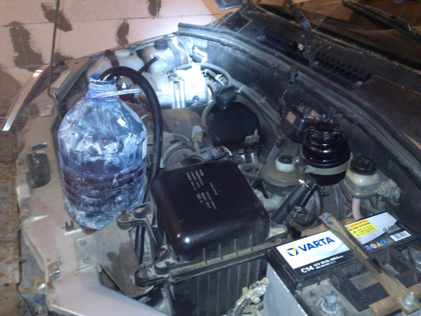

Сегодня я заменил шланги )) Но с заливкой масла что то пошло не так... Подскажите идиоту ) После замены шлангов была собрана конструкция изображенная на фото. Изображение двигатель завелся, руль не крутится а масло шустро в бутль, причем практически чистое, старое то масло цвета черного. Итак пока сообразили 3 л масла и убежало. В бутле где то так и собралось, а старые литр полтора остались в системе. Правильно ли понимаю, что после замены шлангов обратку нужно было к бачку, завести развоздушить и только потом масло менять? Мое предположение - образовалась воздушная пробка в рулевом механизме и старое масло там и осталось, с шланга высокого давления свежее масло напрямую гнало в радиатор... Или причина в чем еще может быть? От таких потерь масла и инфаркт хватить то может :smile_devil:

@Varvar_13 , Обычно как бэ, шланг обратки снимаеца с бачка, и в бутыль. Заливаем полный бачок,запуск матора на 2сек, и вся новая жидкость через всю систему оказываеца в бутыле. :smile_smoke:

насколько сейчас понимаю при ровных колесах жидкость все равно идет в обратку? 2 с руль прямо, и по 2с руль до упора в одну и другую сторону... это похоже на то что сегодня и видел, но никак не согласуется с тем что на старом форуме писали и чем сегодня руководствовался, цитата:
Заводишь движок и помошник без устали крутит руль туда-суда, а ты
подливаешь жидкость в бачок.
какое к черту без устали если пара секунд и литр масла уходит, тут руль до упора вывернуть не успеешь... я чего то думал что при прямом руле никакой циркуляции и нету иначе нереально успевать масло подливать на работающем двигателе, разная конструкция гидроусилителей или я чего то вообще не понимаю... у меня машина 2004 года

@Varvar_13 , Циркуляция в системе есть всигда, насос качает жидкость постаянно! А вот к поршням давление в редукторе попадают как только открываюца клапана при вращении руля.
