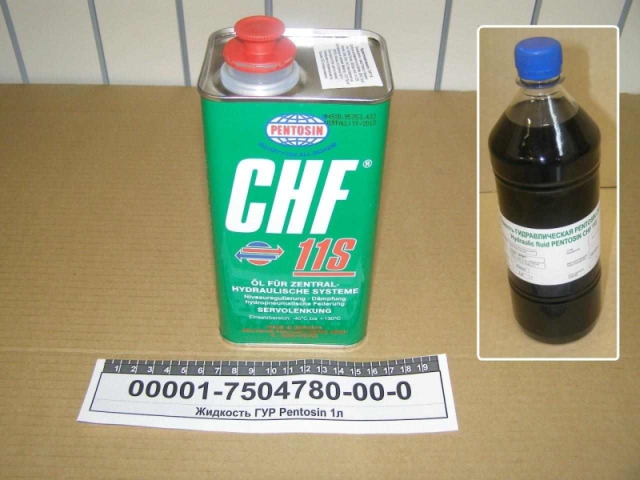

"Для применения в гидросистеме усилителя заводом-изготовителем рекомендована жидкость – масло «Pentosin Hidraulik Fluid CHF11S». Однако по технологическим соображениям на автомобилях начиная с VIN № X9L21230040005880 в гидросистеме используется рабочая жидкость Shell Donax TA D-21631 (Dexron II), а с VIN № X9L21230040006248 – Ravenol Dexron II D.
Автомобили, заправленные маслом Shell Donax, имеют метку на бачке – «*», а автомобили, заправленные Ravenol Dexron II D, – «R», но на автомобилях последнего выпуска эти метки могут отсутствовать.
Жидкости Dexron II (красного цвета) нельзя смешивать с Pentosin Hidraulik Fluid CHF11S (зеленого цвета). Допускается полная замена жидкости после промывки гидросистемы усилителя."
Сообщаем Вам о полном переходе с 15/11/04 (VIN X9L21230040051082) на жидкость гидроусилителя рулевого управления Пентосин. Одновременно прекращается какая-либо маркировка заливаемой жидкости на резервуаре. Напоминаем, что не допускается смешивание жидкостей различных марок. При переходе на другую марку заливаемой жидкости необходима промывка системы.
00001-7504780-00-0_.jpg [ 188.19 КБ | Просмотров: 1818 ]
