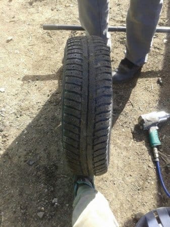

Prepodobie писал(а):
Спасибо всем за грамотные советы. Действительно, тщательно проверил давление в переднем левом, обнаружил что оно низкое. множественные
очень тонкие проколы. Но что непонятно, ведь замерял несколько раз, да меньше было, но в норме. То ли манометр, то ли ?????? Заменил шину, всё нормально.
Корд поврежден.
