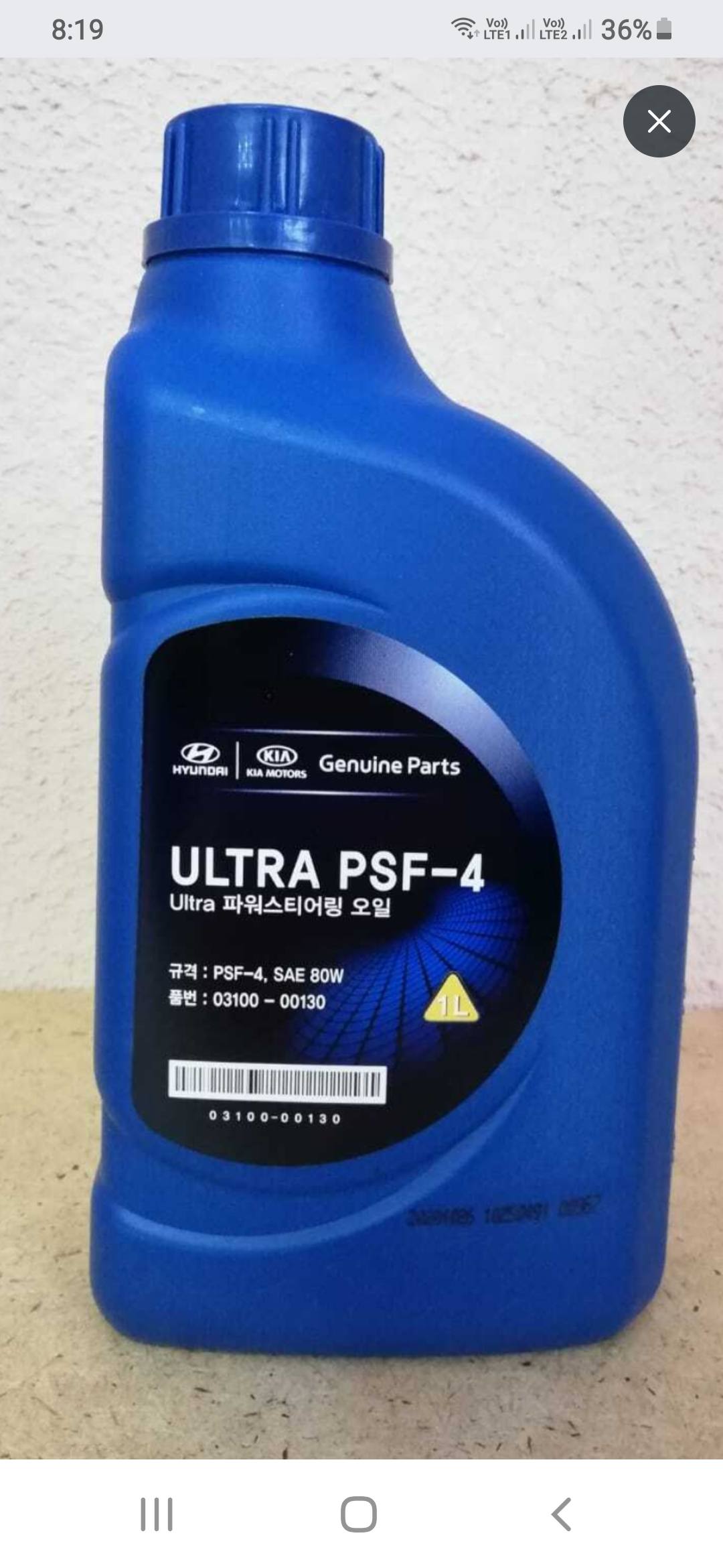

После ремонта шланга вот такое добавил
Screenshot_20230430-081948_OZON_compress93.jpg [ 148.58 КБ | Просмотров: 601 ]
LE+18

@veselyi , как ты собрался ПОЛНОСТЬЮ менять? С рулевого редуктора не слить же. Да и смысла нет никакого. Долей новый пентосин, там 0.7 л достаточно, больше не сливается. Старый тоже можно, но надо как-то отфильтровать или отстаивать несколько дней.
С уважением! Александр
