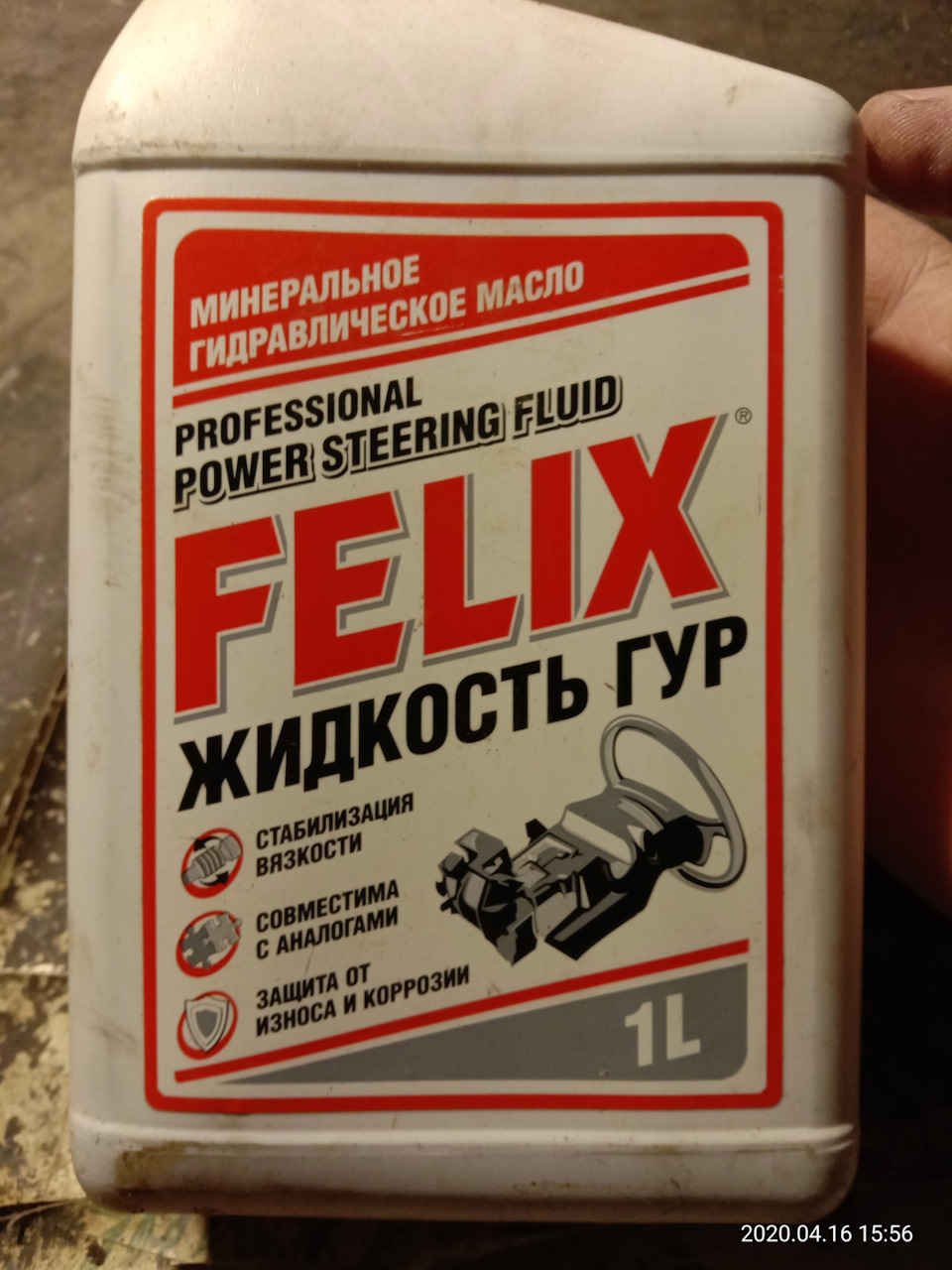

вмгз от лукойл залито в гидросистему у меня в гаражный подъёмник типа т4, 5 лет использования, Ок. но это не рулевой редуктор Шнивы :smile_smile:
Вот такую жижу нашёл, как вариант для экстремалов экономии
гюр.jpg [ 290.15 КБ | Просмотров: 687 ]
