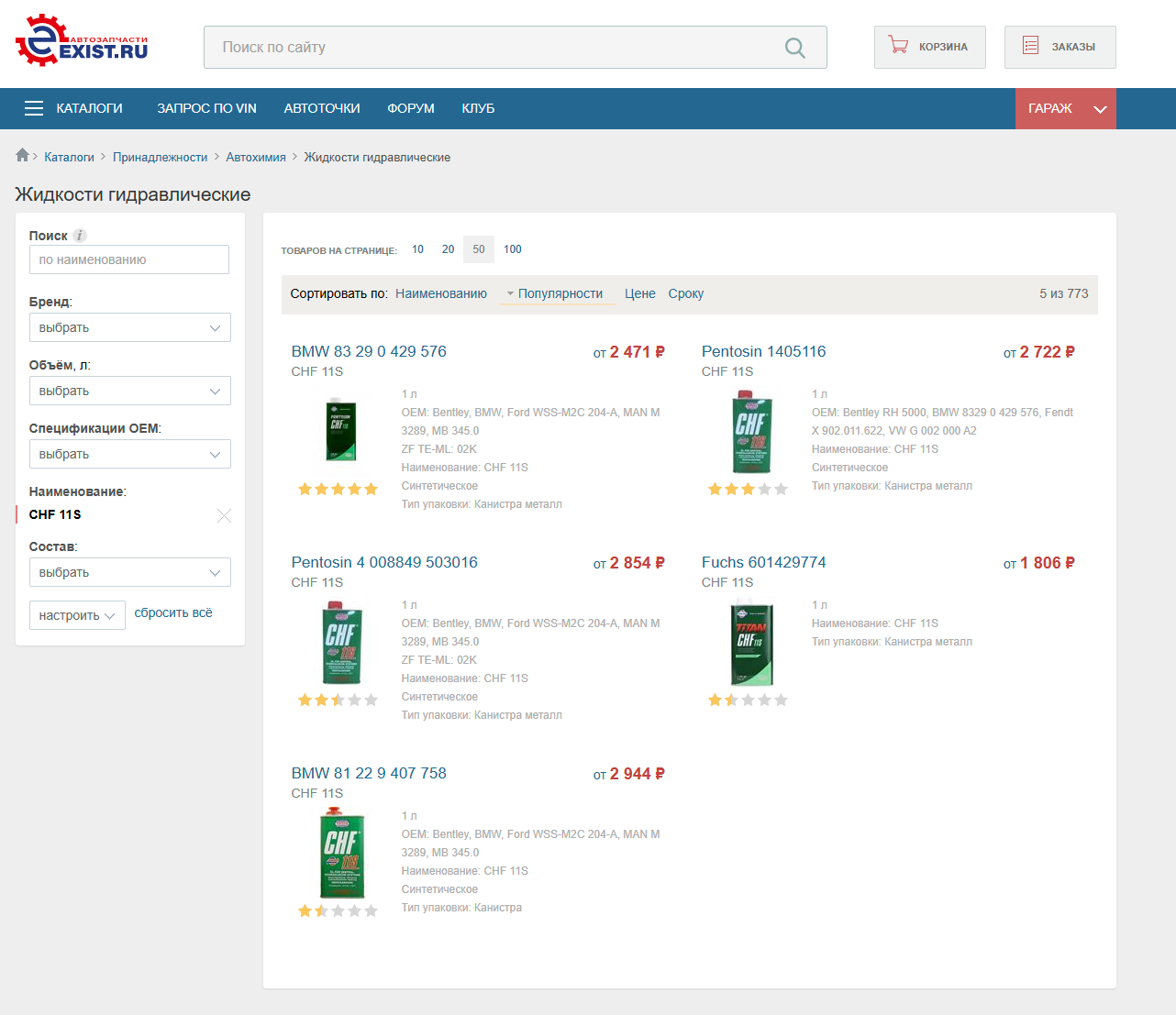

Месяц назад по причине потекшего сальника сошки купил новый рулевой редуктор. К нему с завода прилагается инструкция, которая гласит, что заливать можно исключительно "Pentosin CHF 11S", и ничего более.
Однако на деле обнаружилось, что этот "Пентосин" попробуй найди. Заказал, но вечером отзвонились и сообщили, что даже на складах его нет, предложили некий голландский аналог по цене 1500 за литр. До сей поры заливал в ГУР "Liqui Moly ATF Top Tec 1200", и вполне им доволен. Прошу совета: можно ли в новый рулевой редуктор без негативных последствий залить что-то другое, кроме этого "Пентосина"? И не лучше ли вообще продолжить заливать ATF от "Ликви", раз он уже был залит в систему? Машина 2013 года выпуска, пробел 106 тысяч

В продаже на exist
Снимок экрана 2024-05-21 201013.png [ 170.01 КБ | Просмотров: 552 ]

Что-то у Фукса мало звёзд, что с ним не так?
Да и остальные не в отличниках, кроме первого))) тут в другой группе вообще за дексрон-3 агитируют)
Можно лить жижу с допуском CHF 11S. А пентасин/ не пентасин вообщем-то не важно.
