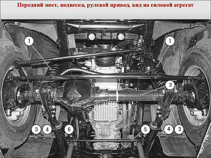

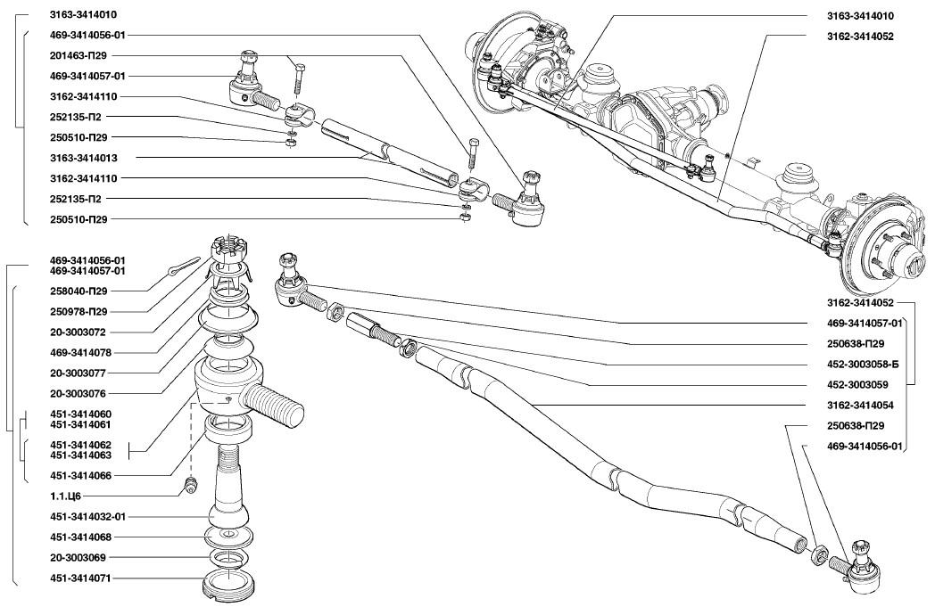

Поправьте уже ктонить название темы! У нас НЕТ трапеции! Она бывает только у машин с полноценным передним мостом, сошка редуктора-тяга- сошка кулака-тяга-сошка противоположного кулака)))

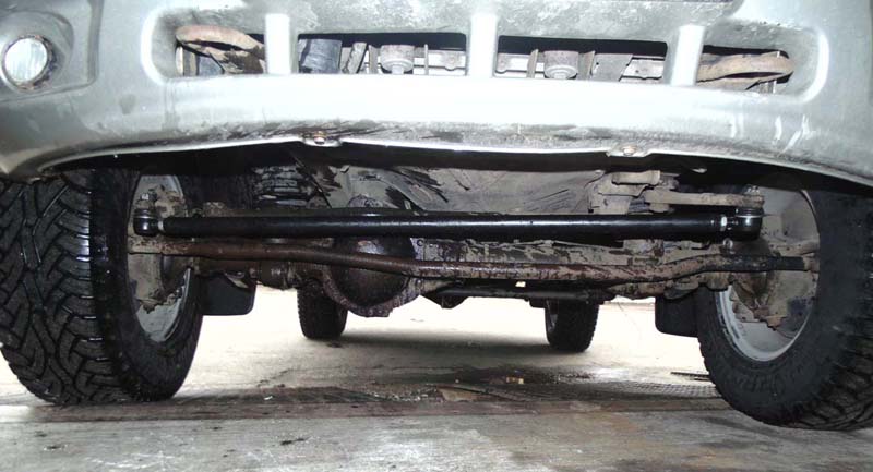

Кто не верит - вот то же у Гелика)

Вы не поняли! Посмотрите на фото гелика! Спереди сзади - трапеция! У нас одна линия!!! Там - две!)
Добавлено спустя 1 минуту 1 секунду:
Трапецию знаете? Геометрическую фигуру? Где она у нивы?? Передняя рулевая тяга - где??))
Добавлено спустя 31 секунду:
Замыкающая контур трапеции, откуда пошло название?))
Добавлено спустя 1 минуту 5 секунд:
Блять. Она воображаемая??))))
