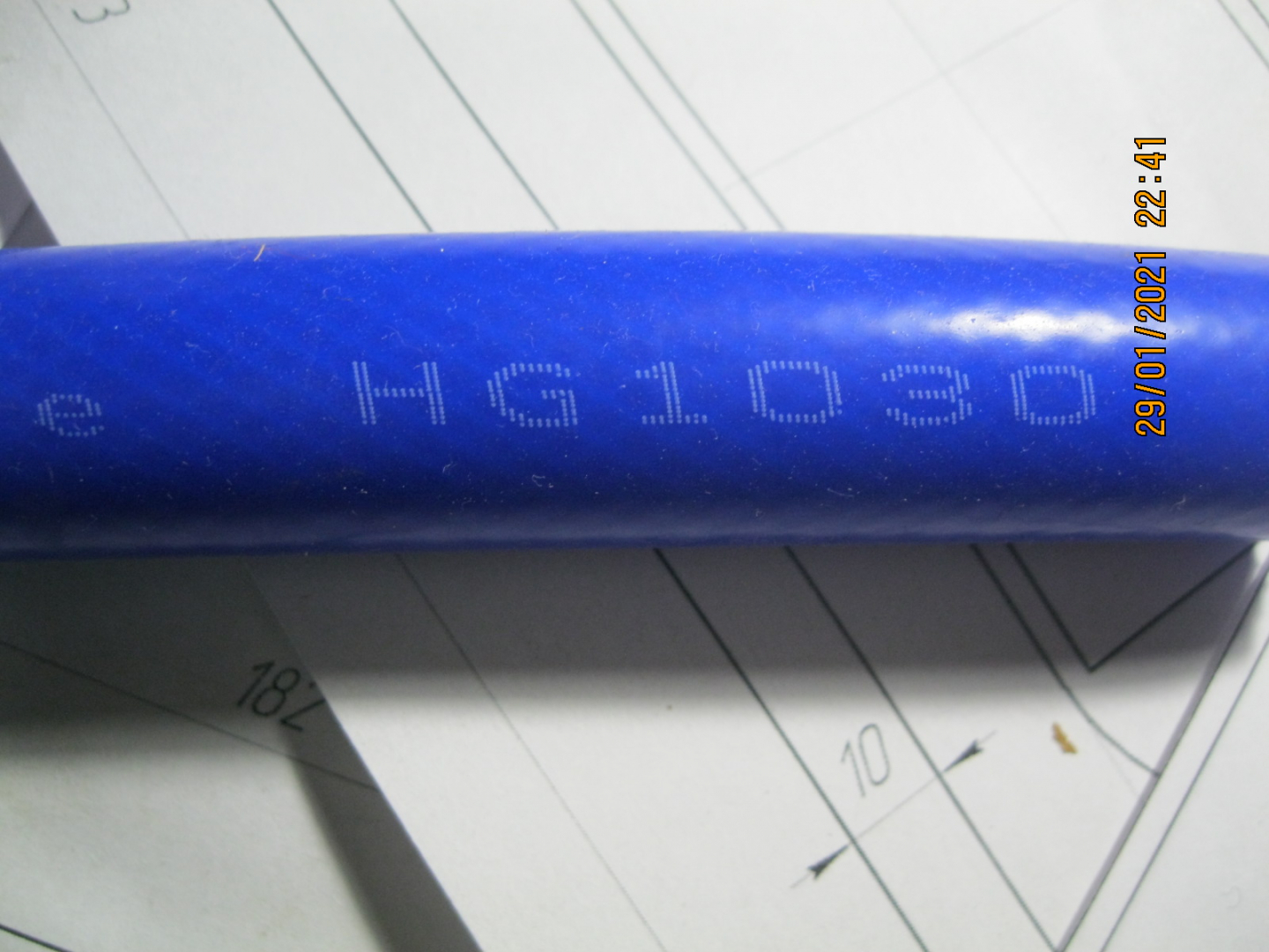

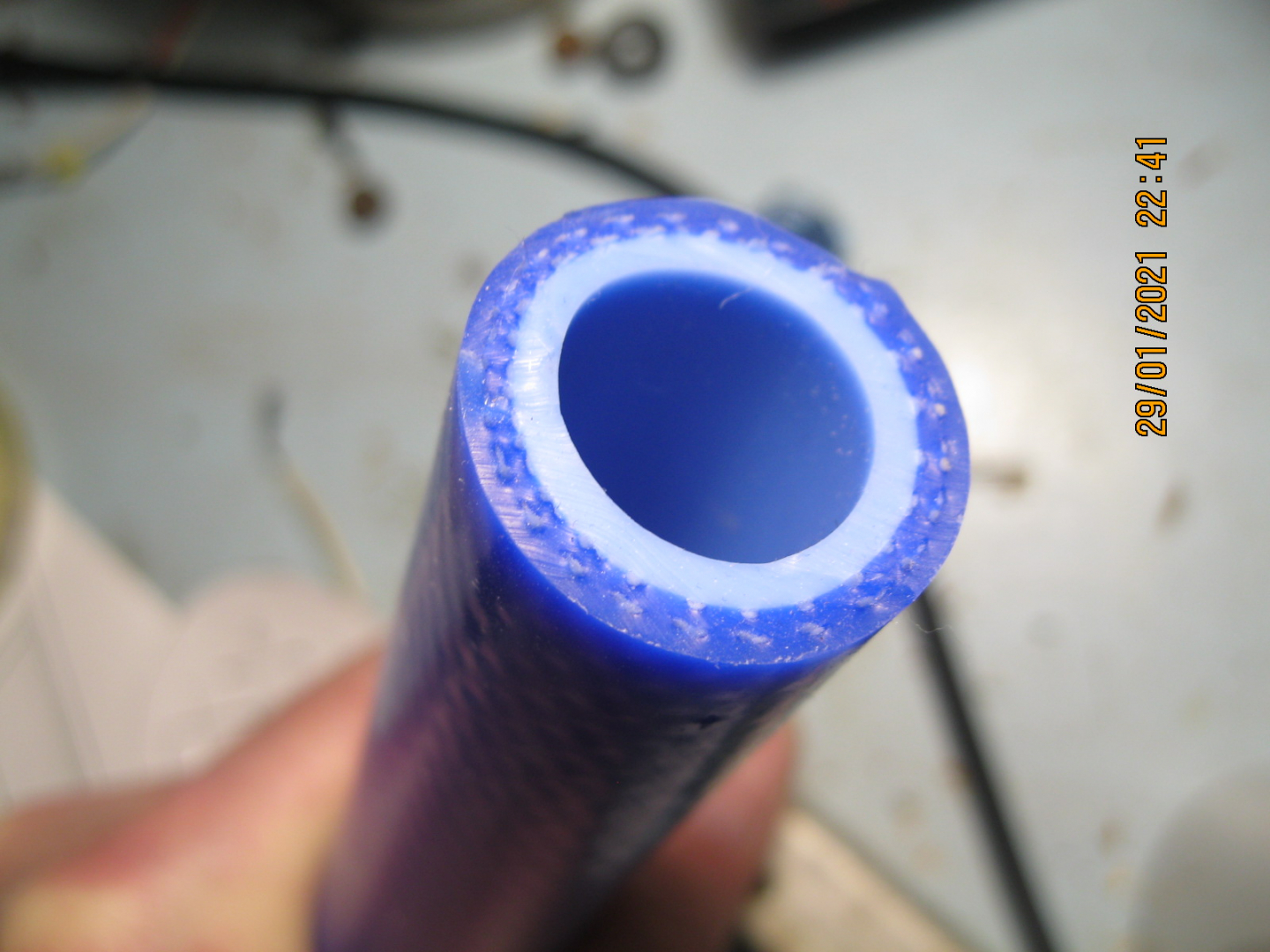

Купил в тракторном магазине силиконовые шланги. 1.5 м на 16 мм. и 2 м. на 12 мм. Цвет сине-зелёный, непрозрачные армированные. Внутренний слой белого цвета. Не знаю, какова у них стойкость к маслу. На дроме мужик писал, что они разбухают от масла, теперь чего то засомневался... :smile_smile:

@senin , Бывают и силиконовые маслостойкие. Надо узнавать у производителя.

Производитель наверное Китай. По маркировке на шланге ничего толкового найти не смог ! Надо наверное кусочек отрезать и бросить в жидкость ГУРа.

В общем долго рылся в интернете и понял, что силикон нельзя использовать в контакте с бензином, соляркой и маслами !
Описание:
Патрубок силиконовый прямой с трехслойным армированием
Внутренний диаметр: 16 мм
Длина: 1100 мм
Толщина стенки: 4 мм
Работоспособны при t: от -50°С до +180°С
Рабочая среда: тосол, антифриз, холодная вода, горячая вода.
Непригодны для дизельного топлива и бензина.
Изготовитель: Китай
У меня цвет синий, по всей толщине монолит. Армировка 2 слоя, но снаружи не просматривается так как у тебя на фото (кстати, ты написал цвет "сине-зеленый", но на фото просто синий, у меня точно такого же цвета). На моих никаких надписей нет, маркировка была на бухте, от которой продавец отрезал, не запомнил, какая. Цена была что-то около 400 р за метр, или чуть больше 400

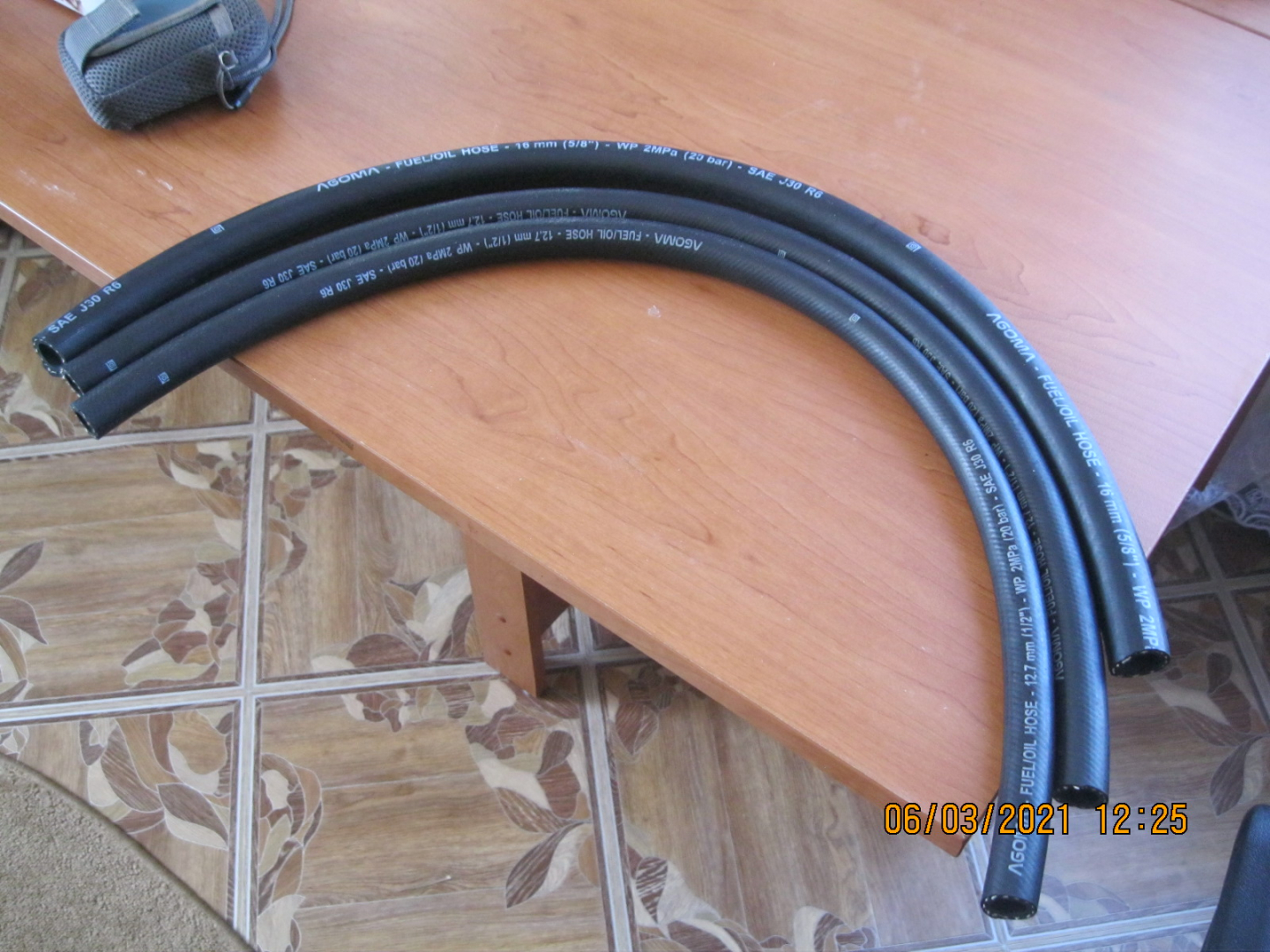

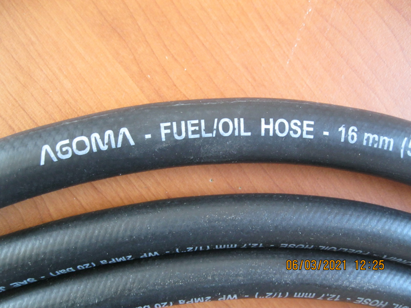

В общем прислали мне шланги, но. Обещали шланги SEMPERIT, а прислали какие то AGOMA ! По интернету пробил фирму, оказалась Литовская. Отзывов по ним толком нет. Пока ещё не менял, как заменю буду держать в курсе.

@senin , скорее всего Китай, типа Andycar, но думаю всё равно лучше чем наши.
Синенькие силиконовые как у тебя на фото один чел поставил на топливо, красиво получилось (Субару чтоли), капот открыли а они уже раздулись, чудом не лопнули. Заменили на Gates. И силикон не прочный, рвётся от хомутов.
В каталоге Gates нашел наш размер, но не было поставки, надо снова прошерстить, может появились. Найти-бы каталог Goodyear и в нём поискать.

Бог его знает, вот их сайт: https://www.agoma.lt/ru/o-nas
