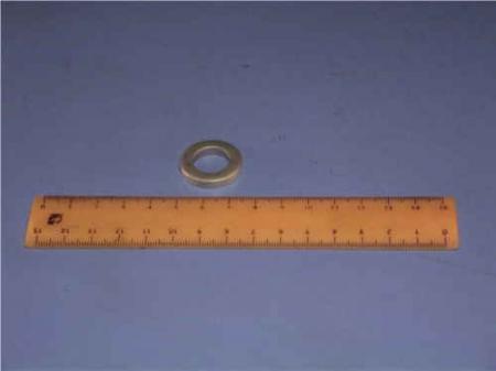

Апну темку... Джентльмены, а кто-нибудь может подсказать толщину штатного дистанционного кольца на рычаге (поз.8 на рисунке, оно же 21230-3414134-00-0)? Может есть у кого под рукой маятник или само кольцо, толщину замерить?

@РыболовЪ , подшипники с сальниками купил и корпус уже проточил на 3 мм, как раз собираюсь вал рисовать, соответственно для этого толщину дистанционного кольца и спрашиваю. Точнее, не для самого вала, а для проставки-шайбы, чтобы сошка встала на валу относительно корпуса максимально идентично стоковой конструкции. Только вот под машину лезть и снимать сошку только чтобы померить это кольцо как-то не хочется... Вот и спрашиваю, может у кого есть снятый маятник, чтобы померить толщину. И что-то мне по памяти кажется, что оно толще, миллиметра 3-4... Да и по фото больше на 3-4 мм похоже. Померить бы... :smile_thinking:

@Alex_MAN , правильно тебе кажется, на заводских 4,3 мм, а на самосборе 2 мм.
2123-3414134 Шайба 14-24-4,3
@ШАндрей , спасибо тебе огроменное, избавил от необходимости заказывать эту херню у ОД ради замера... :smile_handshake:
