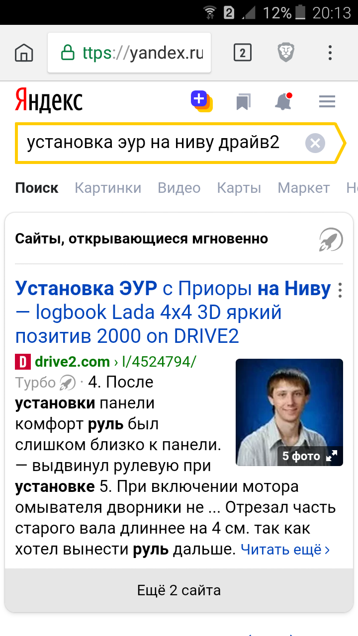

@versyssv , конечно можно. на короткую ниву ставят.
думаю и на шевик вполне реально.
Screenshot_2019-04-20-20-13-04.png [ 240.97 КБ | Просмотров: 1776 ]
