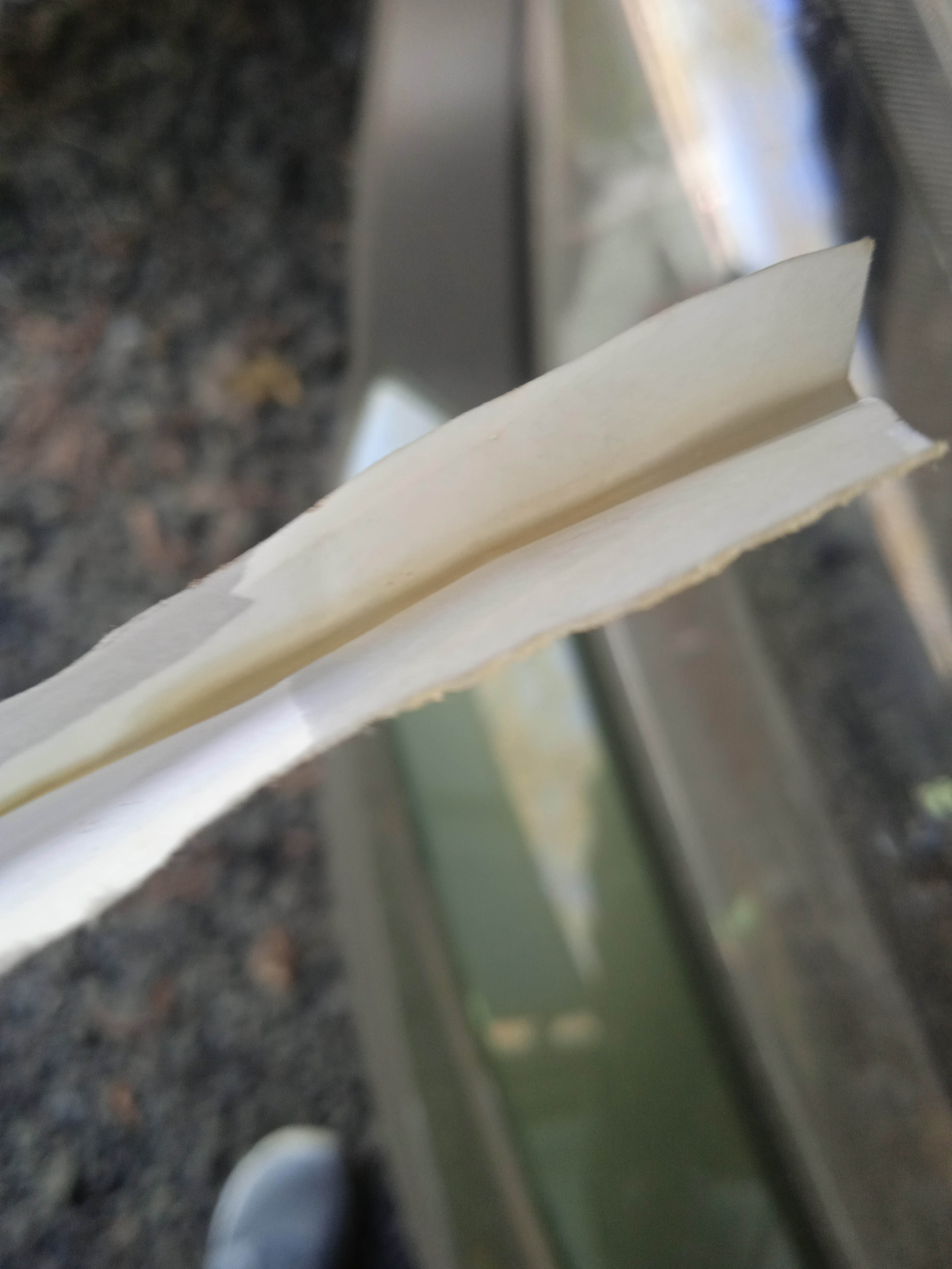

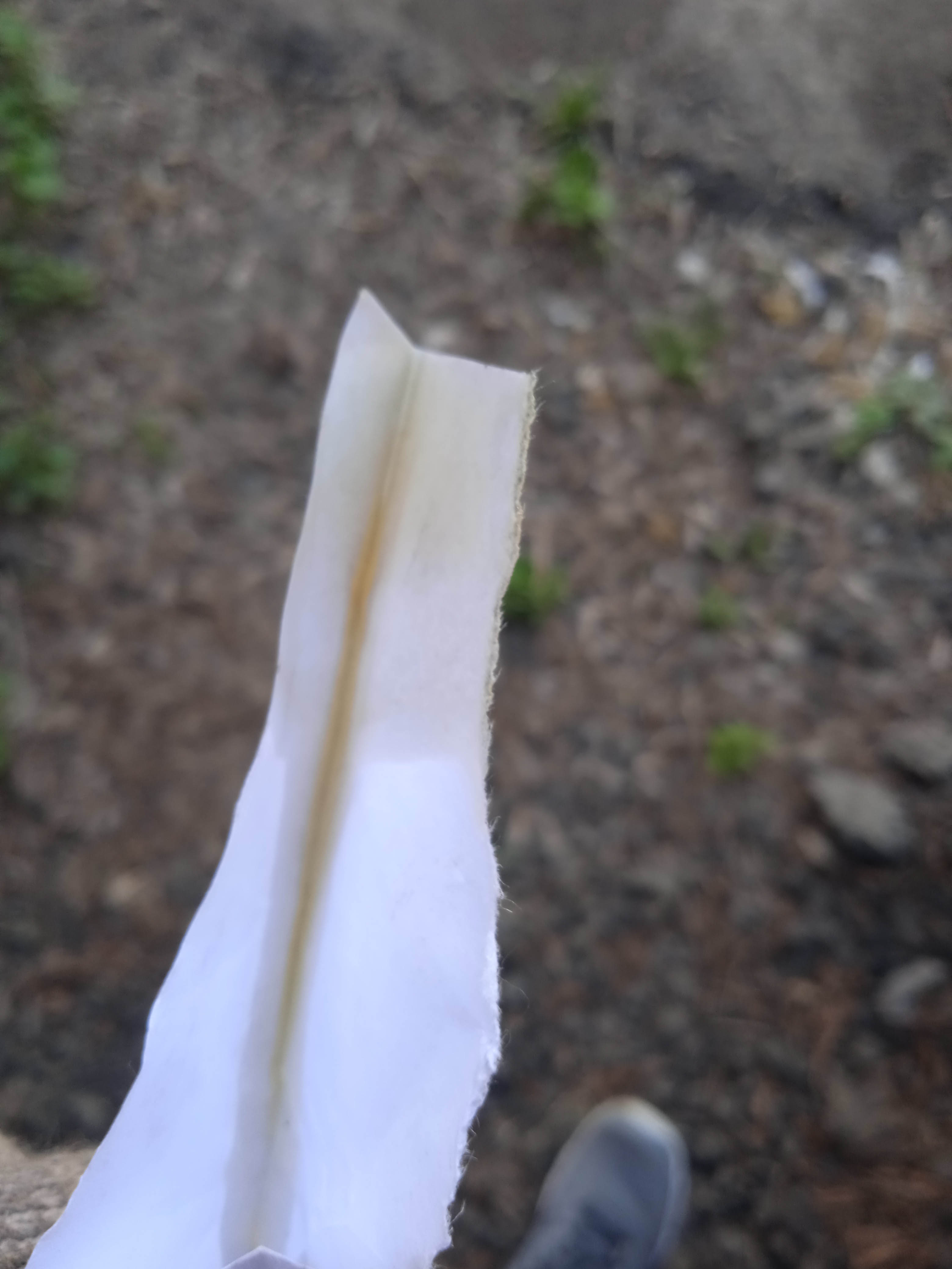

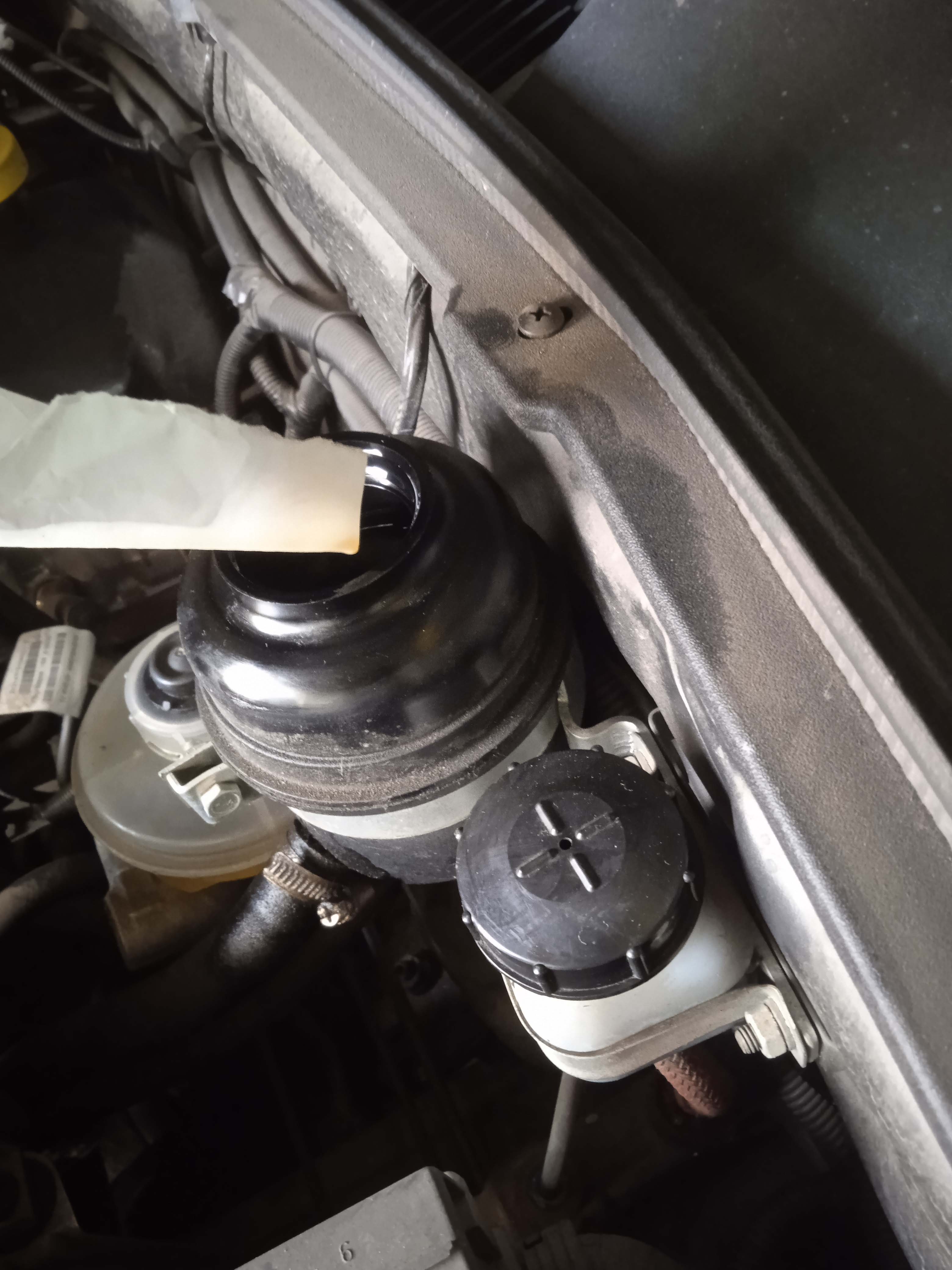

Здравствуйте.
Новая проблема...стали подтекать шланги ГУР.
Записался на замену, но вот не знаю можно ли доехать с низким уровнем или нужно долить?
Если смотреть по индикаторам, то жидкости там примерно до половины нижнего индикатора.
Можно конечно купить нужный и долить, но не пойму что там залито.
Судя по виду пентосин. Фото приложил.
Если мерить то от края до дна примерно 3,5 см.

IMG_20250420_160430x.jpg [ 344.59 КБ | Просмотров: 247 ]
IMG_20250420_160404x.jpg [ 476.75 КБ | Просмотров: 247 ]
IMG_20250420_160351x.jpg [ 429.61 КБ | Просмотров: 247 ]

до поездки в сервис както ездишь с уровнем ниже нормы?ехать же не пол страны. еще одну поездку переживет.а там поменять на чтото

тем более.если в бачке гур жидкость есть то и в насосе она есть
Вообще то это норма.

@РыболовЪ , почти, там до половины второй отметки должен быть уровень по идее. Но все равно до сервиса точно доехать хватит, однозначно
Уровень жидкости при
холодном гидронасосе и неработающем
двигателе
должен находиться в
пределах среднего диаметра указателя 1
крышки бачка
В разогретом состоянии естественно будет выше.
Если при работающем моторе и вращении руля из системы ничего явно не капает, можно спокойно ехать в сервис.
