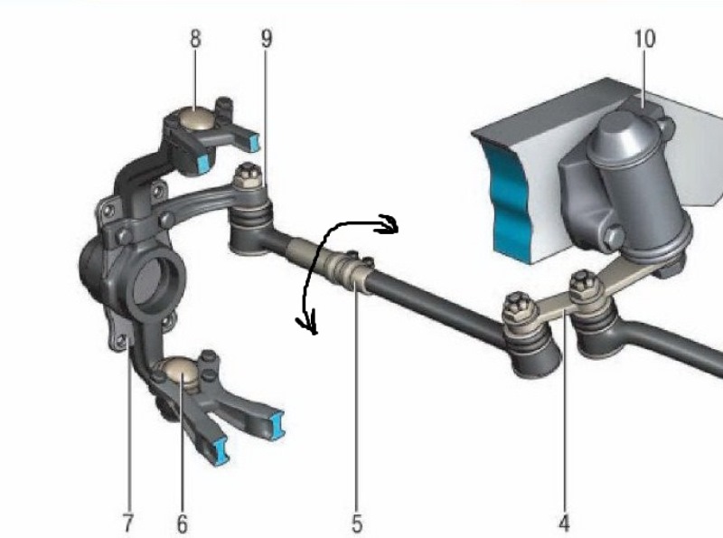

Сегодня заехал заклеить колесо, увидел порванный пыльник на длинной "вечной" тяги. Решил прям там и заменить (300 руб). Но дело не в пыльнике, а в том что мне сказали о том что короткие тяги у меня немного "закусывают". Аргументировали тем, что туго "вращаются" если её "покрутить", а должны "крутится" легко. Меня пытались развести на замену или может и вправду отрегулировать их открутив немного внизу.
Вложение:
364c2es-1920.jpg [ 63.94 КБ | Просмотров: 296 ]
Вот направление вращения мол так они должны ходить легко, я предложил ослабить "гайки" (внизу). Чел выторощил на меня глаза мол там нет "гаек" я ему мол они (тяги) переделанные и ресурс у них офигеть какой. На что получил ответ и стандартные нормально "ходят" причем первые убиваются короткие.

разводилово какое то
