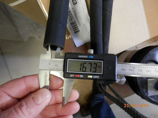

Fartoviy42 писал(а):
какой внутренний диаметр этих шлангов которые от бачка идут оба?
шланг подводящий
Вложение:
P4230029.JPG [ 140.33 КБ | Просмотров: 979 ]
шланги 480мм и 600мм
Вложение:
P4230028.JPG [ 152.9 КБ | Просмотров: 979 ]
RS0Y5-42-02D

@oapv ,
итого имеет 16 и 12.

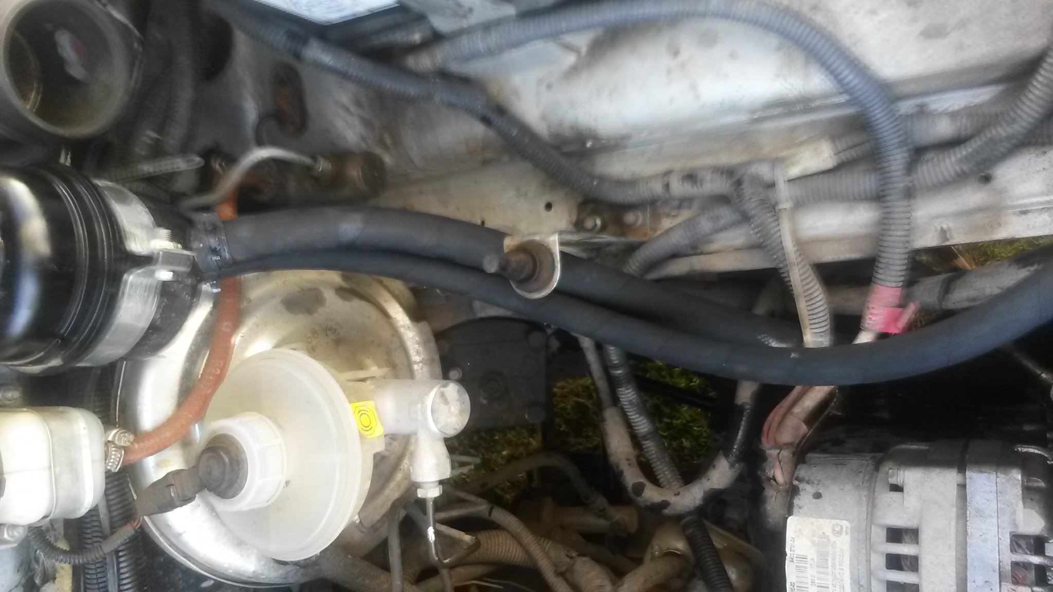

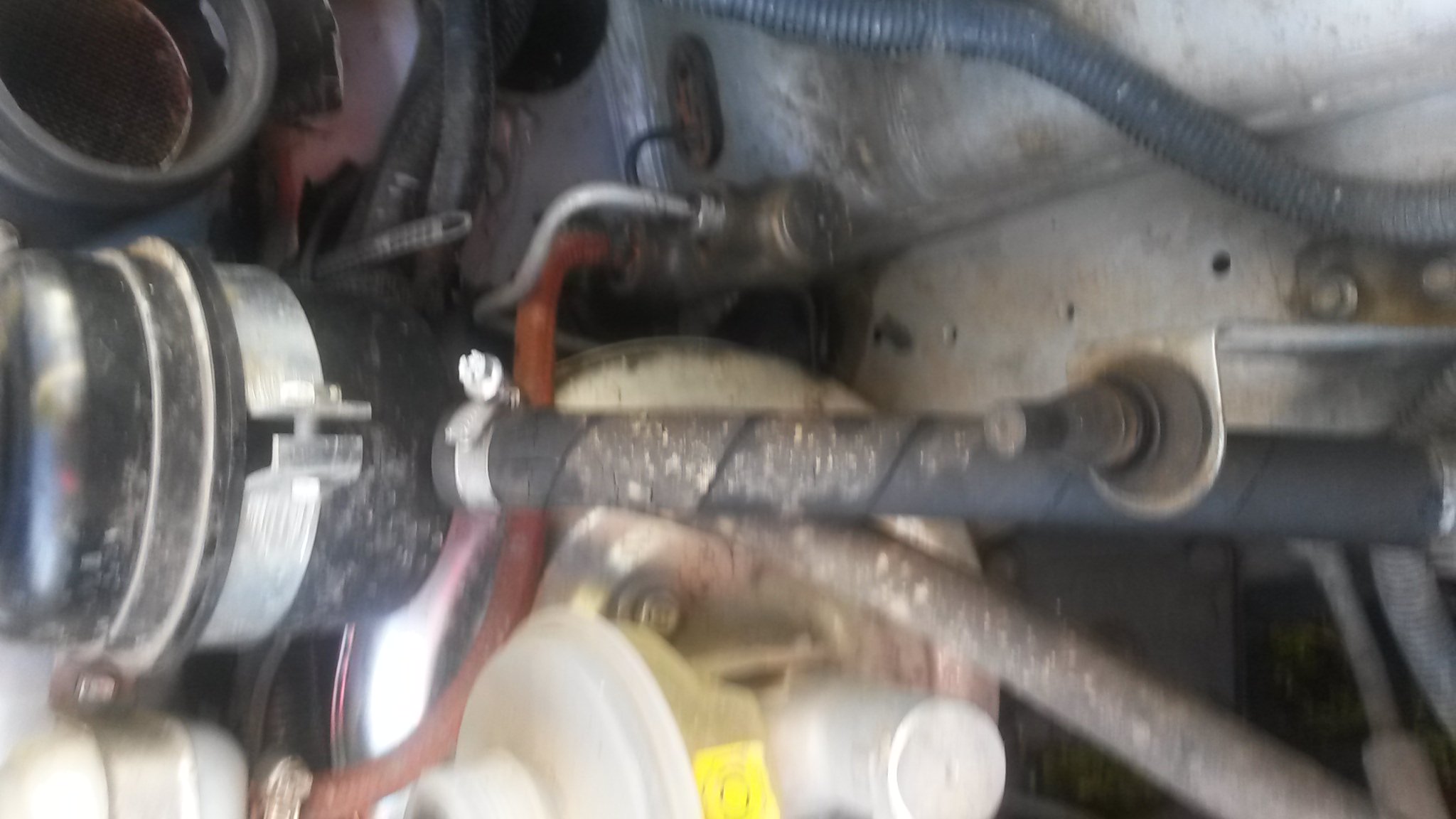

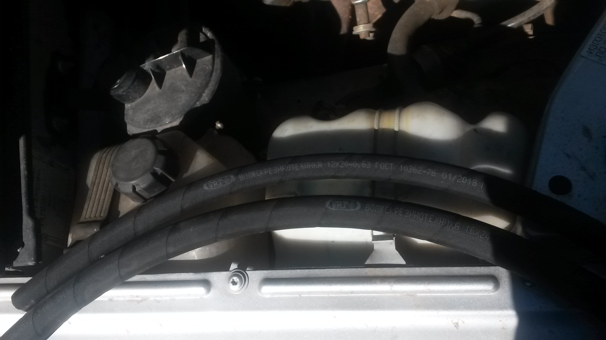

Присоединился к клубу сыреющих шлангов. :smile_bigsmile:
В нашей деревне нашел подходящего диаметра только производства Волжскрезиногехника, и взял только 2 куска, про третий, с нижнего патрубка радиатора к редуктору забыл. Придется еще раз отдельно менять. Хомуты поставил пружинные. Поглядим сколько протянут.
