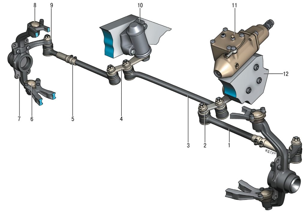

Всем привет!
Вопрос по средней рулевой тяге, на рисунке - позиция 3.
Если повращать тягу вокруг её оси, ощущается заметный люфт, который сопровождается сильным щелчком. Я правильно понимаю что с обеих сторон в ней отсутствуют шаровые шарниры и такого быть не должно? Тягу под замену?
Езжу на Chevrolet Niva L 2011.
 Заголовок сообщения: Re: Рулевые тяги, трапеция
Сообщение Добавлено: 18 фев 2020, 09:48
    110
  •  487
  •  09 июн 2019, 15:05
  •  г.Белгород
Это рабочий ход, т.е. это норма. Зазоров не должно быть в другом направлении, т.е. параллельно всей трапеции. Как правило, эти тяги долго живут, если конечно пыльники целы.
А вот для проверки, должен быть помощник, т.е. один крутит постоянно руль на 7-10 градусов влево - вправо ( можно и быстро), второй помощник просто держится рукой за шаровое соединение, и так проверяем всю рулевую трапецию, где не должно быть не единого стука в руке и все соединения должны быть как одно целое.
