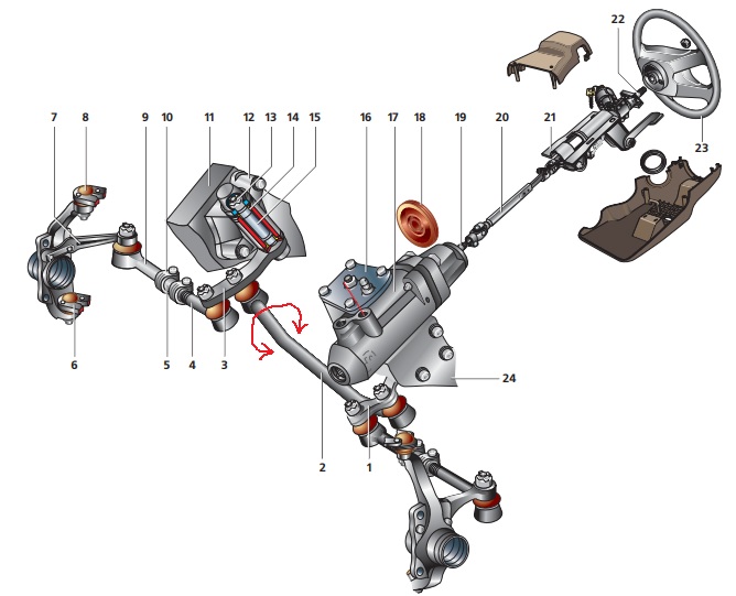

Здравствуйте.
Какое-то время назад изредка стал замечать одиночные стуки. Не звонкие, довольно глухие, но металлические. Кажется - что звук идёт со стороны правого переднего колеса. Со временем этот стук стал появляться всё чаще и отчётливее. Сначала, стал замечать, что этот стук появляется в момент трогания либо останова. С прогрессированием этого дефекта - стал замечать, что если при медленной езде интенсивно крутить руль вправо-влево при движении накатом - то тоже стал слышен этот стук. Более отчётливо он слышен при направлении колёс прямо.
В общем, сегодня, когда этот звук стал немного слышен даже на стоячей машине, при дергании руля вправо-влево - я залез под машину. Долго дёргал шарниры рулевых тяг вверх-вниз - безрезультатно. Тишина. И вот, неожиданно, похоже я нашёл, как воспроизводится этот удар. При вращении центральной тяги вокруг её оси, эта тяга как бы ступенчато перескакивает из одного положения в другое. То есть - крутишь её в одну сторону - раздаётся "тук". Потом - крутишь в другую сторону - снова "тук".
Ну а вопросы у меня такие:
0. Можно ли ездить с этим дефектом (насколько безопасно и сколько можно так ездить)?
1. Как считаете, правильно ли я выявил источник стука (что это центральная тяга)?
2. Можно ли что-то предпринять, кроме замены этой тяги (например, подтянуть гайку, где вставлен шплинт)?
3. Если необходима замена - то можно ли поменять только центральную тягу, а все остальные рулевые тяги не трогать?
4. В случае замены центральной тяги понадобится делать сход-развал?
завод рекомендует с 18 года, но не обязательно если до ее замены схождение было в норме
не скажу правильно/неправильно, но при исправности крайних рулевых тяг как правило стучит средняя, неоднократно менял таковые, а стучать начинает из-за малого хода пальцев в шарнирах вследствие отсутствия в них смазки
можно ездить всегда, но стук в рулевой будет доставать
А можно туда как-то запихнуть смазку, чтобы не стучало?
Конечно, можно, но тягу придется снять с машины, с пальца снять пыльник, палец струбциной или в тисках вжать (по его оси)в корпус тяги и в образовавшуюся щель между шаром и корпусом закачать смазку медиц.шприцом без иголки
Можно попробовать для начала сделать инекцию одноразовым шприцом с иглой подогретого трансмиссионного масла проколов пыльник подклинивающего наконечника. Если уж не поможет или пыльник рваный тогда снимать тягу и выяснять менять ли ее или обслужить.
А не лучше (но не проще) врезать в центр крышки пресс-маслёнку? Снимать -есть риск убить резьбу пальца, точно менять пыльники. И смазка точно попадет на втулки шарика.
