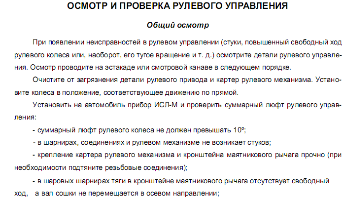

Вот сейчас, на заглушенной машине, по показаниям "уровня" в смартфоне – 9°
На предыдущей остановке — 14°
А сколько должно быть?
открывай и читай
https://disk.yandex.ru/d/N1TWsJFeYV57nQ
Screenshot_1.png [ 54.21 КБ | Просмотров: 76 ]
открывай и читай
За "руководство по ремонту" Большое спасибо!
Почитаю когда будет возможность.
А сейчас то что делать?
В ближайшие 2 часа пока я с остановками у магазинов Петрович и Мерлен буду до дома добираться?
Спец устройства для замера "суммарного люфта " у меня нет, может и в сервисе нет.
Что мне делать?
Так и ездить или как-то можно добиться того, чтобы ездить было хотя бы так же комфортно, как до ремонта?
