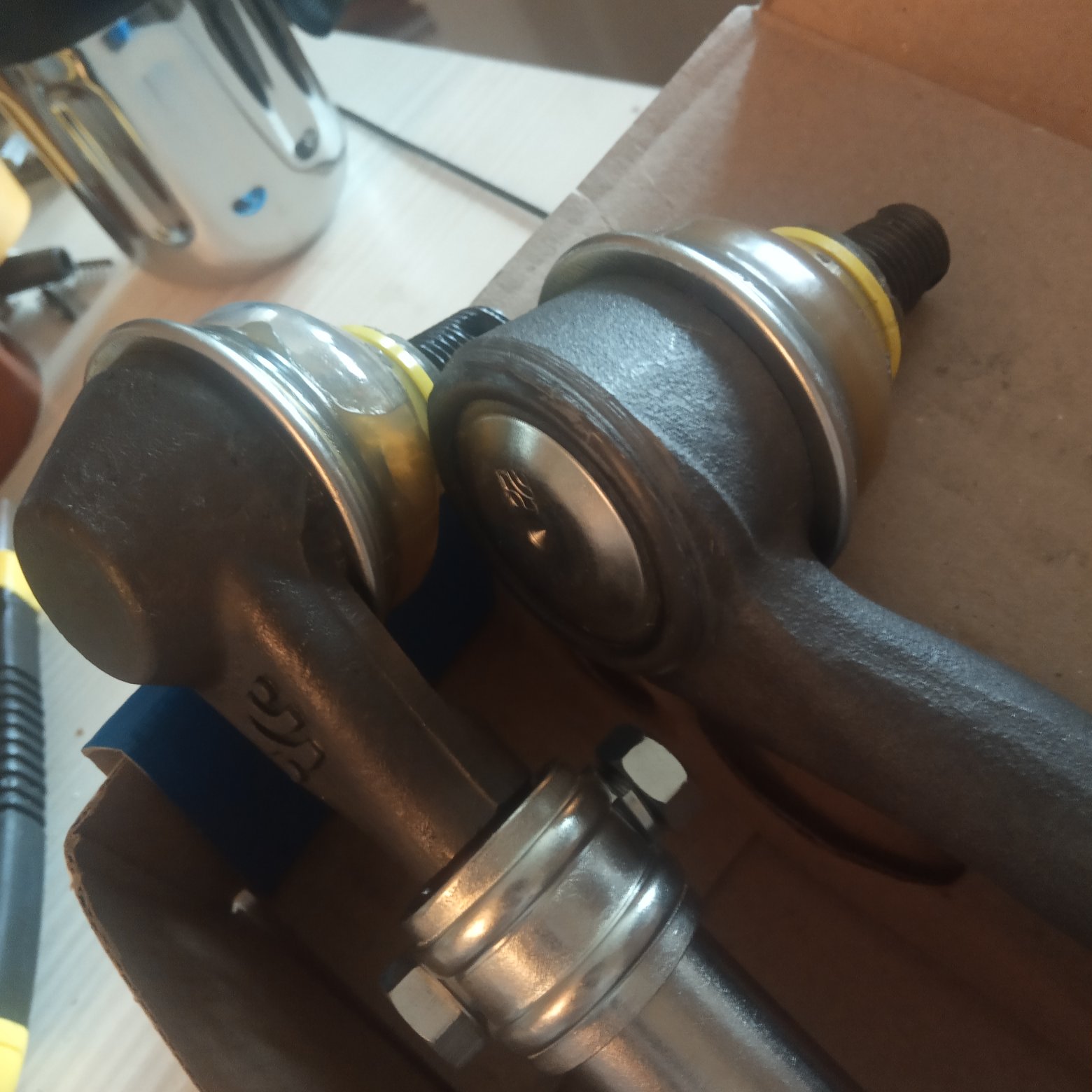

"Трек" не советую. Среднюю их не ставил, а вот боковые очень быстро ушатались, что немудрено, учитывая их конструктив, там даже пружины нет. Вот наглядно, самолично разрезанная после снятия с авто:
Добавлено спустя 25 минут 34 секунды:
З.Ы.: фото выкладывал уже в этой теме на 19 странице..

Опробую Трек. Гарантию 40т.км. дают, да и в целом больше мало что ходило.
Сюрприз конечно без пружин видеть пальцы.
Разборная штука она тема, имея приспособление для сжимания пружины я каждые пол года в Москвич 2140 держал новую рулевую :smile_smile:
Трек хлюпенькая, металлы странные, а если и пружины нет, 40тыс.км. гарантия - не верится :smile_bigsmile:
Добавлено спустя 5 минут 15 секунд:
Средняя походу с пружинами, хотя х.з., пилить надо :smile_happy:
