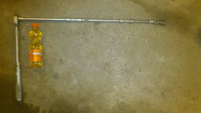

В.от таким ключиком я откручивал гайки наконечников через капот
