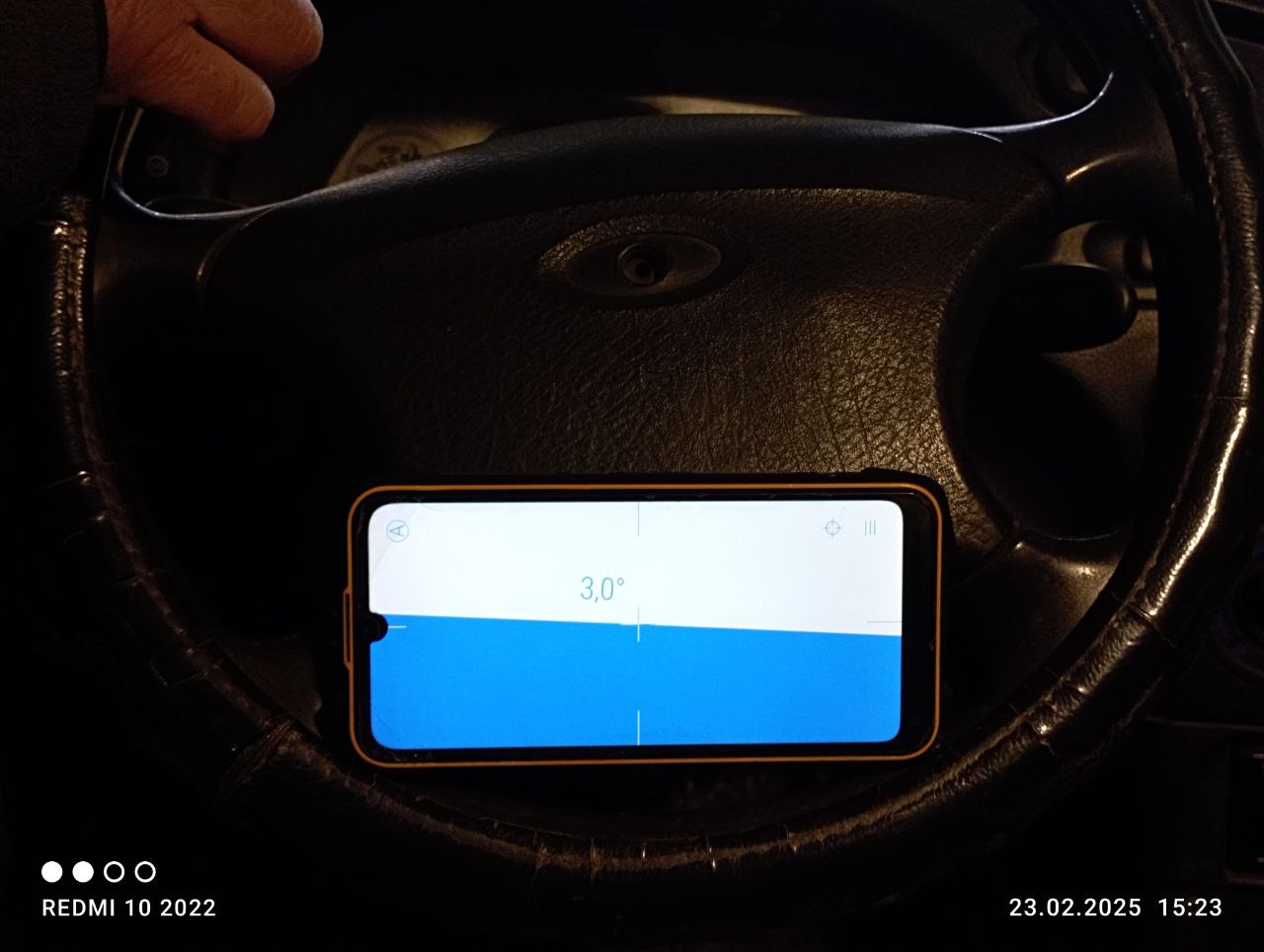

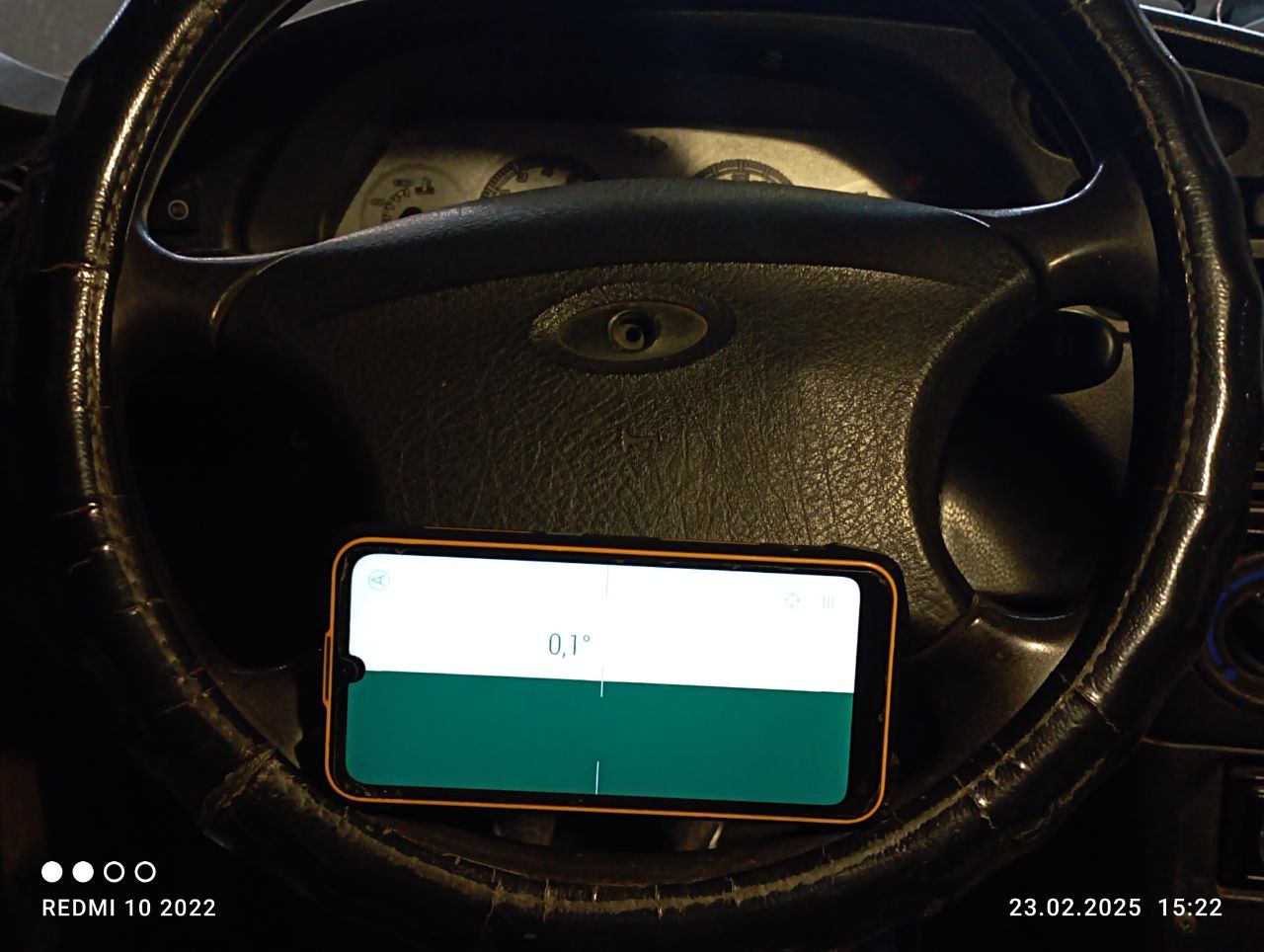

Вложение:
IMG_20250223_152800_985.jpg [ 131.97 КБ | Просмотров: 29 ]
Вложение:
IMG_20250223_152837_875.jpg [ 107.81 КБ | Просмотров: 29 ]
Вложение:
IMG_20250223_152822_192.jpg [ 104.66 КБ | Просмотров: 29 ]
Добавлено спустя 2 минуты 23 секунды:
@leshak , "нулевое" положение, левое и правое до начала шевеления колёс. Точность измерения, конечно, так себе.
