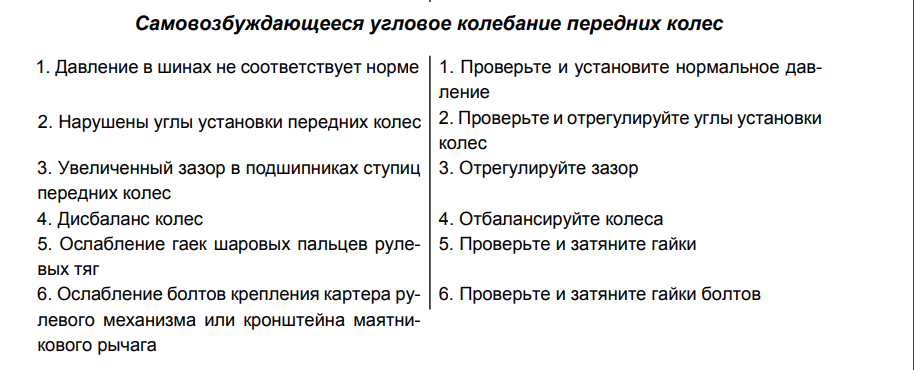

@PavKid , т.е. вы нижние рычаги назад сместили?
Это как намек...
а так вот:
Вложение:
изображение_2024-04-04_205734005.png [ 55.52 КБ | Просмотров: 732 ]
от себя добавлю - люфт в маятнике....
но основное, прежде всего - установка углов колес, прежде всего кастора.
взято отсюдава:
Вложение:
изображение_2024-04-04_205807244.png [ 35.25 КБ | Просмотров: 732 ]
