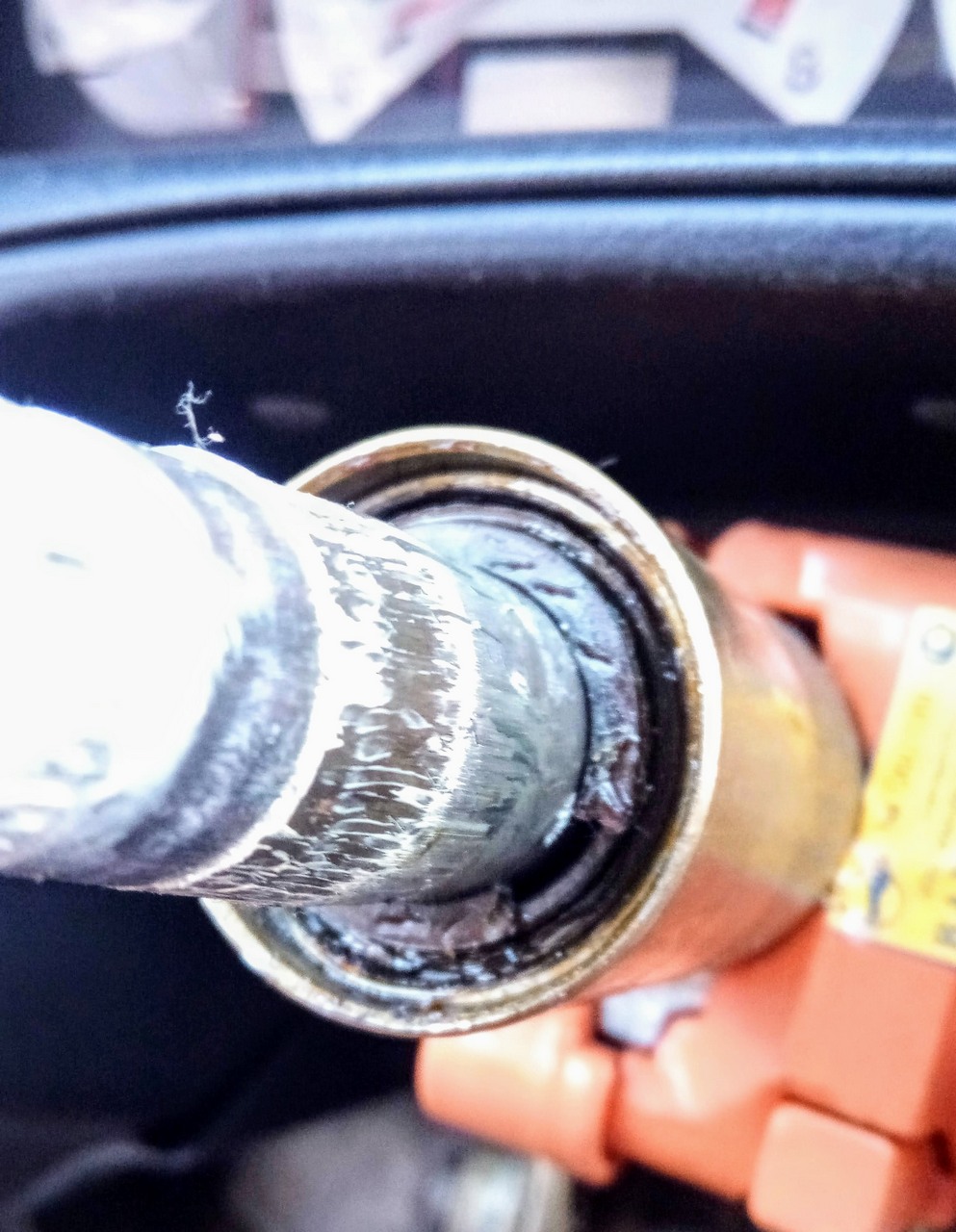

А кто может подсказать какой там подшипник стоит? Стал болтаться руль, аж об кожух трёт

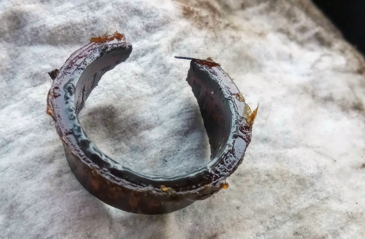

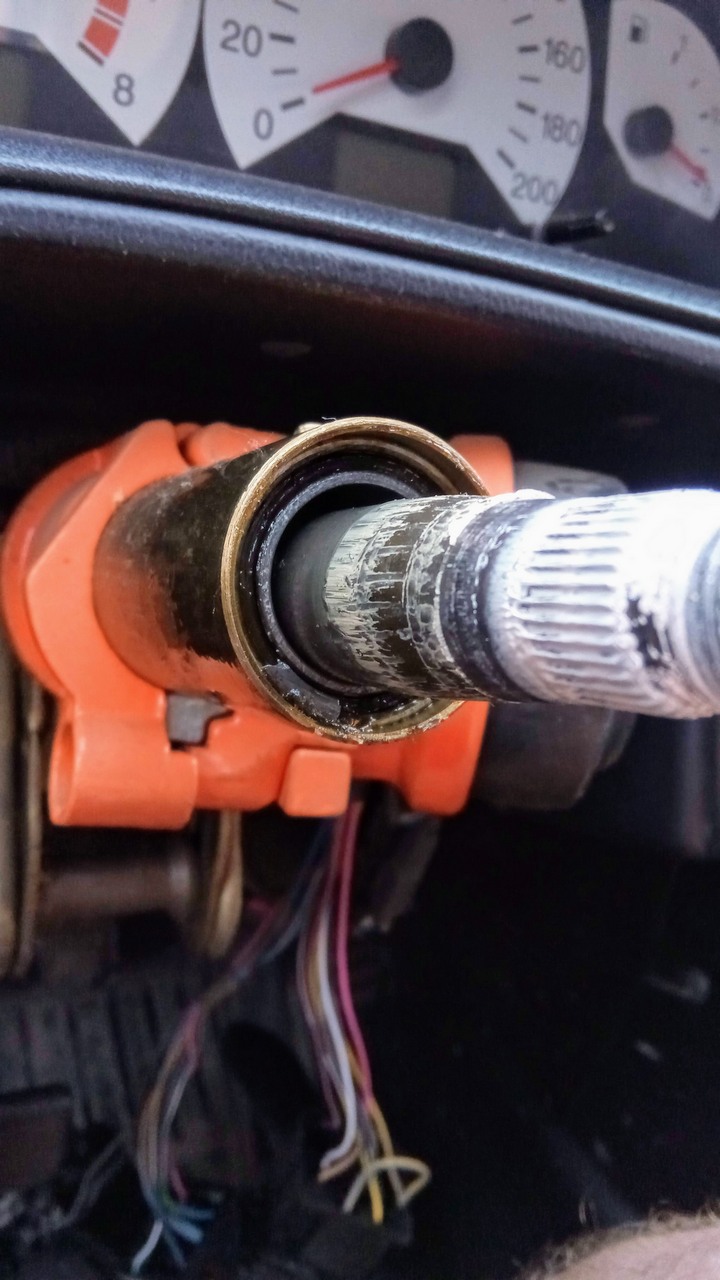

Разобрал. Дело было не в бобине, вернее не в подшипнике. Оказалось у нас между рулевым валом и подшипником есть эластичная вставка. Видимо чтоб уберечь подшипник от ударных нагрузок. Так вот эта вставка имеет скошенный профиль и из-за этого просто вылезла из подшипника. Слегка порвалась, но не критично. Запихнул обратно. Если кто подскажет где взять, буду благодарен.

@jeepeg , Втулка подшипника вала рулевого управления 2108-3401128, 2 шт
Где взять хз, там где продают для Газелей и Волг - может быть и там. У них чаще разбиваются эти втулки
