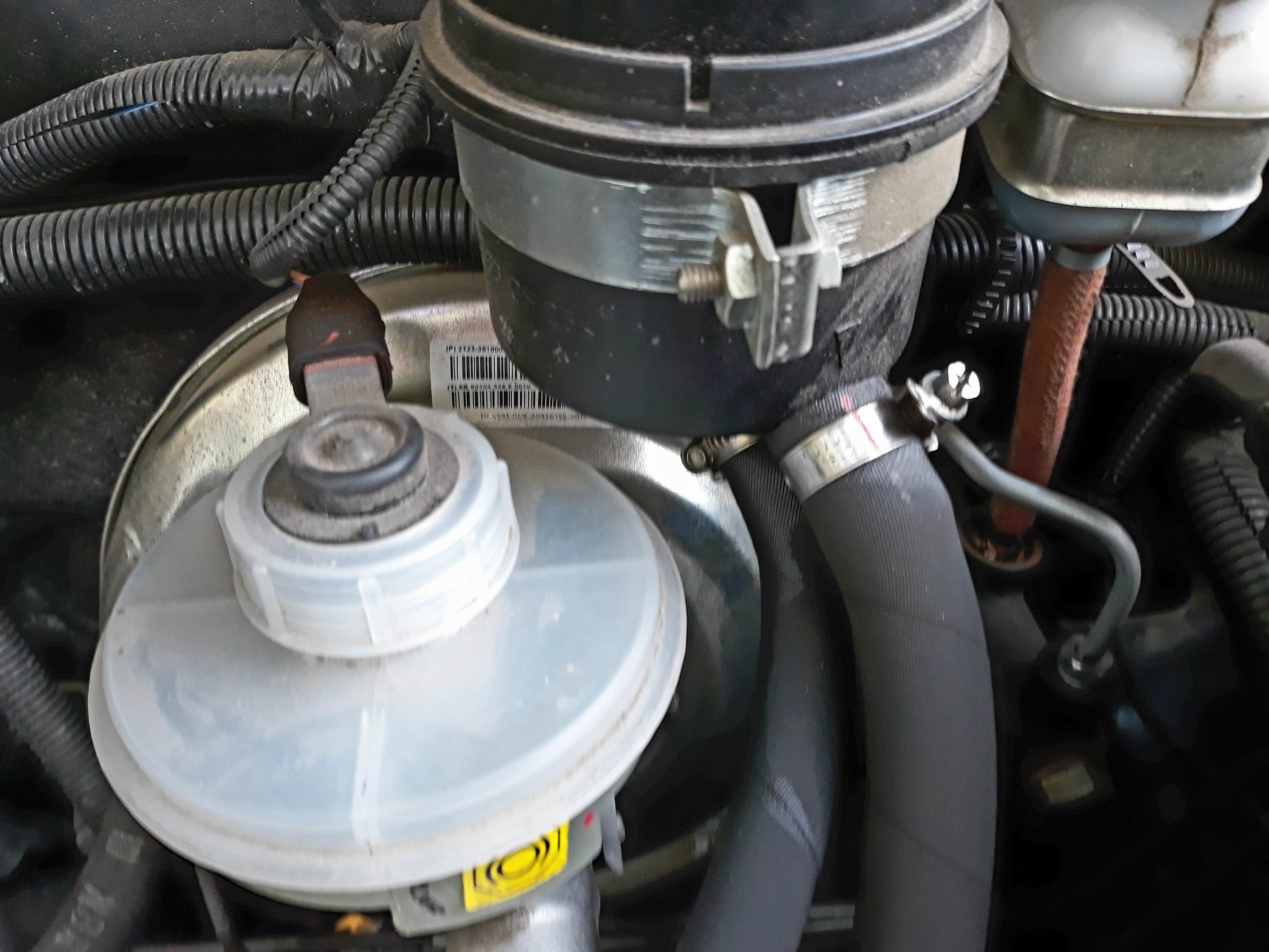

Всем привет. Шеви нива, LE+, пробег почти 8000 км. Сыреют шланги ГУРа у бачка, хомуты протягивал, все равно немного сыреют. Это нормально или в чем то косяк? Нива у меня первая. Опытные шнивоводы, ответьте пожалуйста))

@Добрый кот , бачок ГУР шнивы вверху моторного щита-горячее место,шланги дубеют, их в топку!

Это явно НЕ нормально, оба сыреют , и как , скинь фотки , а то не понятно ...уровень в бачке какой ?( на заведенной и на заглушенной ), звуки при поворотеруля какие нибудь странные есть? А п ри прямолинейном так сказатьдвижении?
Добавлено спустя 4 минуты 28 секунд:
За 100 с лишним тык н ичего не задубело ( с 2006-го года) единственно подающий шланг в местах перегибов маленьконаружный сло й резины потрескался и все , гур сухой абсолютно (аж заржавел :smile_rofl: ) ....
И горячо с другой стороны мотора , если че.... :smile_bigsmile: нету тут сверхвысоких теператур.
....А в гости к богу не бывает опозданий! ......(с.)

Сыреют оба. Шумов посторонних не наблюдаю, только когда до упора поворачиваю руль слышно шипение. Завтра сфоткаю.
Уровень по нижней метке, на заведенной не смотрел, завтра посмотрю.

ну шипение в крайних положениях хоть и не очень хорошо , но не страшно, а вот то что оба сыреют это странно .Мож банальная дырка где? фотка будешь пошевели их хорошенько-глядишь и вылезет причина наружу...

Оба сырые , уже шестой год. Уровень нормальный. Но собираюсь менять жижу , наверно и шланги поменяю.
Добавлено спустя 1 минуту 6 секунд:
Что значит не очень хорошо ? Оно и должно шипеть в крайних положениях.

@BOIT , не должно оно сильно громко шипеть , да и вредно подолгу в крайних положениях руль держать...

Вот фото шлангов. На заведенном двигателе уровень на миллиметр выше нижней метки.

Думаю , что это не гидро масло , а давит смазку корда из самой структуры шланга .

@Добрый кот , долей до уровня и поезди, понаблюдай будет ли падать, а по фото - странно как- то ,такое впечатление что шланги бракованные вдоль швов потеют....точно нет трещин вдоль стыков так сказать ленты из которой сделан шланг?
