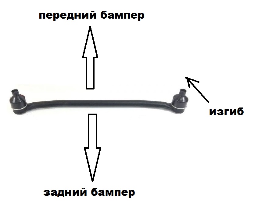

Здравствуйте! Просьба помощи для "чайника". Решил поменять рулевую трапецию на Шниве 2004 года. Всё снял, а какой стороной была установлена средняя тяга не запомнил, а она не симметричная. Как правильно установить (см. фото)? Спасибо.
средняя тяга.jpg [ 49.88 КБ | Просмотров: 3693 ]

Проще,самый подвижный шарнир средней тяги в сошку рулевого редуктора или другой вариант средняя тяга должна быть изогнута так же как изогнуто основание поперечины к которой крепятся нижние рычаги.
