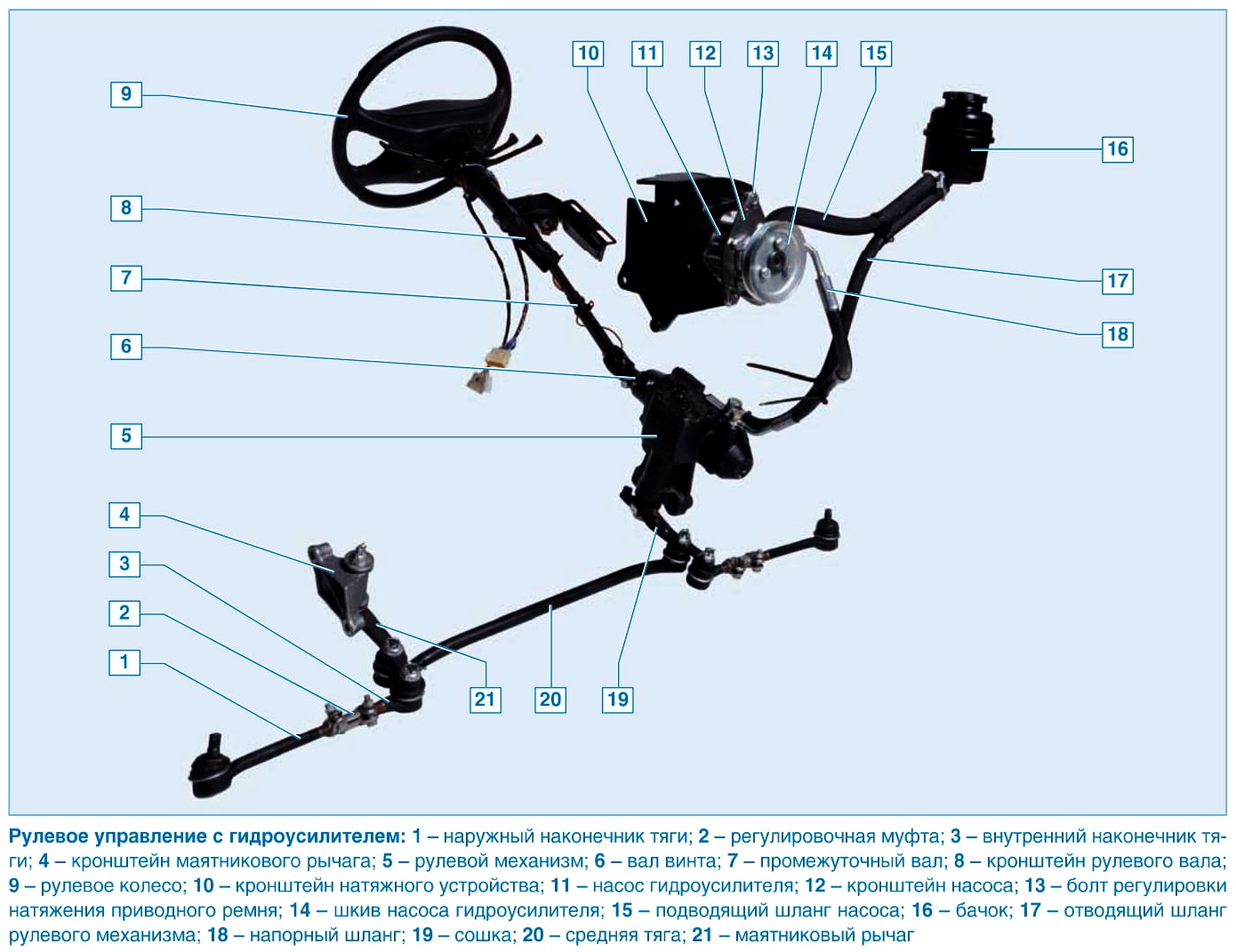

Сдавал назад, звонок отвлёк и зеркало добил и видимо левым колесом в столб упёрся, не сильно.
Руль сместился по часовой на 10-15 градусов если ехать прямо.
Разве есть где чему проворачивать? Машина едет прямо, износа шин от сильного ухода развала нет, но руль реально в другую сторону вывернуло.
Сновья у машины был кривой руль, исправить никто не мог, он всё равно косил в право (по часовой) при прямой езде, а тут влево и на очень много :smile_puke:
Рулевую трапецию заменю, развал сделаю, тут просто вопрос по безопасности.
Реально рулевая может провернуть и оставаться работоспособной после этого? :smile_sweating:
Не чему. Поворотный рычаг погнул - номер 9.
Сделай схождение, если не получится, замени рычаг и сделай схождение. Поднимая вопрос безопасности, лучше начинать с
звонок отвлёк
LC 07 -> LE+ 16

Я так ось рулевого маятника сломал. В колее повернул руль. Посмотри, ось не загнуло, сошку.

сошка маятника , как и рулевые сошки, гнутся на ура. сошка маятника часто винтом идет между отверстиями внешней рулевой тяги и средней.

Голосую за повреждение маятника.

Проверь сошки маятника и РУ. Загибаются винтом при ударе первыми.

У меня при ударе правым колесом(лопнула втулка, погнулась ось балки)- маятник цел, а вот рулевая сошка погнулась.

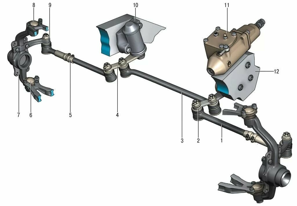

С виду то все окейно :smile_nerd:
Запутался, боковые тяги длиной стороной к колесам (регулировка в центр)?
Если по-правильному, то да. Но вообще, по большому счету, не сильно принципиально, некоторые и наоборот ставят.

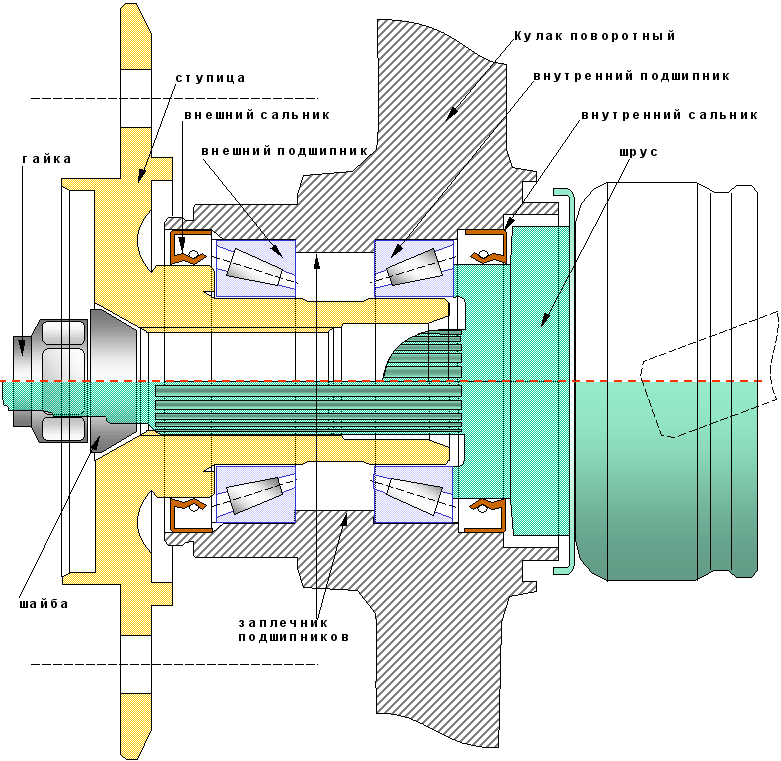

Завтра на развале узнаю что где сместило. В целом рулевая по ограничителям совпадала с кривым рулём (кривизной которую не могут выбрать при схождении).
Маятник легко ходил, люфт не ощущался.
Люфт был в ступицах, обе передние катают последнюю подтяжку, больше износ на левой (по подтягиванию гайки). Тепловой зазор думаю тут нечего учитывать, они не затягивают колесо сильно, левая так совсем до упора (динам.ключ 115).
На всякий случай затрону строение ступицы, съёмка рулевой велась при поднятой машине на домкратах и был выявлен значительный износ, причём на стоячей машине он появился 5тыс.км. назад, я всё удивлялся, подтягивал больше чем по регламенту и проблем с последней было >30 000км..
Автомобиль Нива Шевроле 2018 года.
Пробег: 57 000км.
Параметры эксплуатации с завода изготовителя не нарушались при обкатке и т.п.
Проблемы выявленные сразу:
- Деградирующий шум где-то по звуку в рулевом редукторе, но выяснилось что задний шумел;
- Замена рулевой раз в год планировать стабильно;
- Развал схождение не давало лучших результатов как на Москвич-2140
- Двигатель иногда был похож:
https://avatars.mds.yandex.net/get-zen_doc/1136050/pub_5ca0b7368f7b6100b3fce242_5ca0b7747545af00b3616049/scale_1200
Строение ступицы похоже на это?
Вложение:
Строение ступицы Нива Шевроле.gif [ 36.12 КБ | Просмотров: 1774 ]
Подшипник можно у подъезда кувалдой, отвёрткой, деревяшкой и ключами снять и поставить новый? Сальник ведь тоже меняется и идёт не комплектом? Беру блин амортизатор, а он без гаек. Беру рулевую трапецию, а там гаек нет :smile_sweating:
