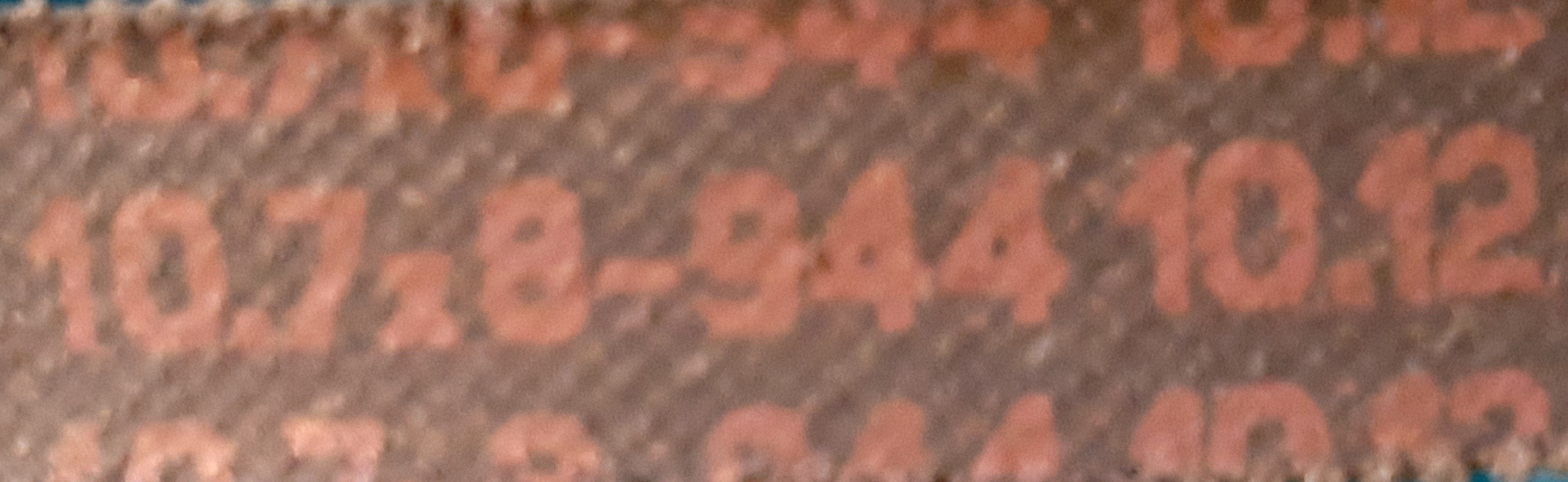

Народ подскажите, кто в курсе или имеет старого образца Ш.ниву. Ремень генератора и гура одинаковые или какой то из них длиньше. Такое чувство что на гуре, ремень либо вытянулся или не тот размер, натянут в упор старинный без зубцов. На генераторе стоит с маркировкой как на фото.

...от старого образца Ш.ниву. Ремень генератора и гура одинаковые...
До 2003г на ШНиву ставили оба одинаковых моноклиновых ремня от классики ВАЗ
2107-1308020 расчетной длиной 944мм
