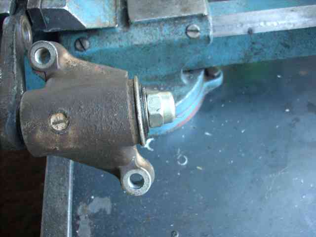

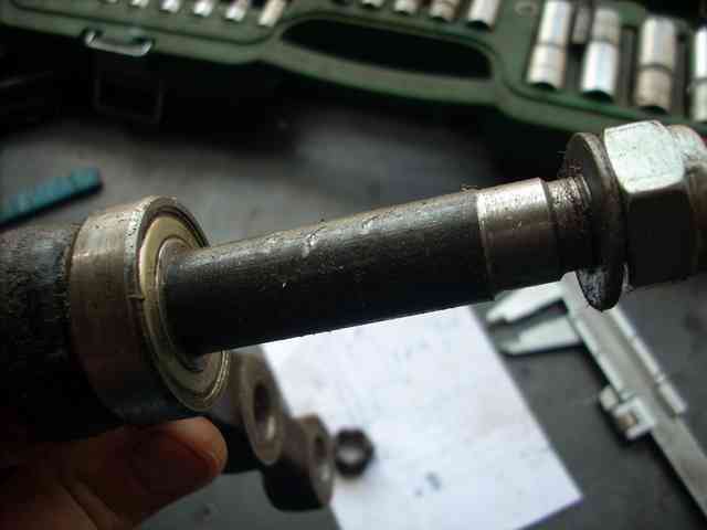

Застучал маятник. Купил новый. Хватило на месяц.
Решил модернизировать старый.

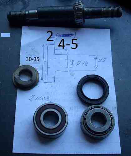

Вместо подшипников 62202 поставил 7202 с сальниками 25*35*5.

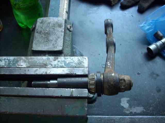

Дополнительно потребовалось немного проточить вал (укоротить на 1-1,5 мм посадочный пояс нижнего подшипника) и изготовить переходные втулки. Изначально размер втулки под посадку для сальника был 6 мм, но в процессе сборки пришлось подогнать примерно на 4-5.
Самый большой диаметр втулки-шайбы у меня 30 мм, но рекомендую 35- будет полностью закрывать сальник.
http://www.chevy-niva.ru/album_pic.php?pic_id=48330
Сборка: http://www.chevy-niva.ru/album_pic.php?pic_id=48333
http://www.chevy-niva.ru/album_pic.php?pic_id=48332
http://www.chevy-niva.ru/album_pic.php?pic_id=48335

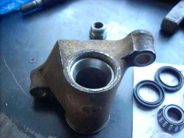

Все смазано, установлено и пока не гремит. О ресурсных испытаниях напишу позже.
Вместо родной высокой гайки с фторопластовой коронкой пришлось поставить две низкие и законтрить их между собой для сохранения натяга (подчеркиваю!!!! небольшого натяга) подшипников.

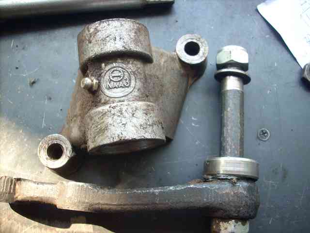

Между делом решил модернизировать снятый "новый" с месячным пробегом маятник. Был шокирован.
Производитель КААЗ. http://www.chevy-niva.ru/album_pic.php?pic_id=48336

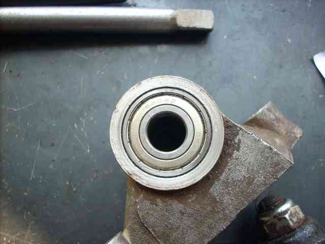

На какой хрен вводить точку смазки, если все равно поставили китайские подшипники КРАФТ 6202, закрытые с обеих сторон?
Почему 6202, а не 62202? 11 мм высоты против 14. Хотя остальные параметры идентичны. Даже размер шарика и нагрузка.
Из какого пластилина изготовлен вал маятника, если 3 легких удара молотком четко видны? http://www.chevy-niva.ru/album_pic.php?pic_id=48337
Как будет упираться подшипник с посадкой 15 мм на кривом валу диаметром 16 мм. Естественно со временем просядет и застучит. Сравните толщину вала на оригинале - первое фото. Данный вал придется конечно выкинуть и изготовить из нормальной стали и хотя бы 20мм в диаметре.
Модернизировать этот маятник коническими подшипниками и сальниками будет проблематично, поскольку в нем подшипники стоят в корпусе заподлицо. http://www.chevy-niva.ru/album_pic.php?pic_id=48338
глаза бы не видели, что руки делают

Задумано хорошо, исполнено добротно, повторения ДОСТОЙНО! :!: :!: :!:
(Странно, что почти за пол-года ни кто не откликнулся : ).
Буду повторять, все необходимое есть в запасах, кроме шайб-втулок. В общем, будем посмотреть... : В обязательном порядке!
Когда менял свой маятник, на новом убрал сразу внутренние уплотнения подшипников - были практически сухие, только консервационная смазка : , и вложил Литол достаточно. Резьбы под пресс-масленку не было почему-то :?: , нарезал и ввернул. Правда, еще ни разу не шприцевал, нет смысла : - пробеги у меня сейчас небольшие.
Тщетно искал в Тырнете (когда-то натыкался : ) подобную доработку - там человек устанавливал роликовые подшипнички в корпус от 2101, с небольшой расточкой корпуса под их посадку. Помнится, ЗаруБлевская разработка вроде бы.
Валы действительно, хм... Впечатление, что металл собирают на помойках, лепят из чего попало. Был бы металл покачественнее да диаметр поболее - можно было бы засверлить отверстие в торце вала на глубину чуть дальше обоймы верхнего подшипника и врезать пресс-масленку. А в валу, ниже обоймы, просверлить отверстие поперек. Вот было бы удобство при смазывании. НО :!: - нереально и очень опасно :!: при нынешнем исполнении...

Заводской маятник не отходил и 30 000 км. Магазинский- около месяца. Вот и пришлось "колхозить".
На данный момент нареканий нет. До сих пор все отлично.
Но повторюсь - нужна токарка, штангель и немного руки.
Все подгоняется "по месту", принимать мой "чертеж" как Библию не стоит, да и конструкции маятников бывают разные. Некоторые не поддаются подобной модернизации(((

химчанин86, подшипник первичного вала КПП - установлен в коленчатом валу, № 180502 (далее буквы цифры не имеют значения - конструктивные особенности) D=35мм, d=15мм B=14мм.
РыболовЪ, мне повезло : - магаз "Падшибнеки" :smile_bigsmile: почти рядом, 5 минут ходьбы вразвалку. Там же и сальники - как сопутствющий товар. Для работы покупал подшипники почти всегда там, качество вполне устраивает. (Не в тему - двухрядные для РК - тоже оттуда).
Родные оси из маятника производства ООО "Рога без копыт" - эрзац : .
Мне токарь проточил из оси от маятника классики "лохматого" года (качество - на оттопыренный большой палец! :!: , видны следы раскатки), благо у меня их куча валяется. С каждой стороны оси по её длине снял 14мм, до диаметра свободной посадки 15мм. Получилось хорошо!
Уже после сборки посетила шальная мысля :smile_bigsmile: - между валиком и внутренней обоймой подшипника поставить кольцо/шайбу для регулировки преднатяга, но лень-матушка победила побуждения к извращению :smile_doh: .
И еще. Бывает, что нужно снять сошку маятника вместе с тягами, для их замены, например. Желательно бы нижнюю шайбу как-то закрепить, но очень-очень слабенько, чтобы только внутренняя обойма подшипника не выпала под собственным весом. Может снаружи шайбы надо было проточить углубление ("мяса" там достаточно) и вложить туда тонюсенькое резиновое кольцо??? Кто что скажет???

Ребят, ну в первом же сообщении есть все размеры сальников и номера подшипников. Я не знаю и не желаю знать куда такие сальники и подшипники применяются.
Все РТИ и подшипники я покупаю не в автомагазинах, а в специализированных подшипниковых, где продавцам тоже "фиолетово", где все это применяется. Даешь размер или номер- и получаешь деталь, причем в 1,5- 3 раза дешевле, чем в рознице.
Ось точил родную.
