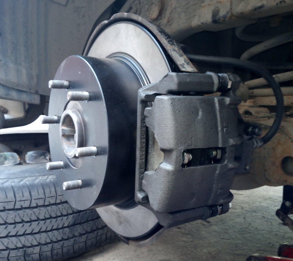

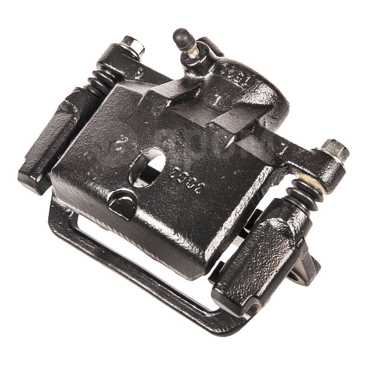

MB858464 и MB858465 для Pajero II-III
Добавлено спустя 7 минут 26 секунд:
На Паджеро 2-3 ставят на зад суппорта от Газели. Без переходных пластин один в один встают под R16
6f7c2404k375-960.jpg [ 193.77 КБ | Просмотров: 793 ]
1629825978794_default.jpg [ 163.24 КБ | Просмотров: 795 ]
Суппорты от 2108, суппорты от Газель-Волга - на Ниву , Шеви-Ниву https://yvstroev.wixsite.com/website
