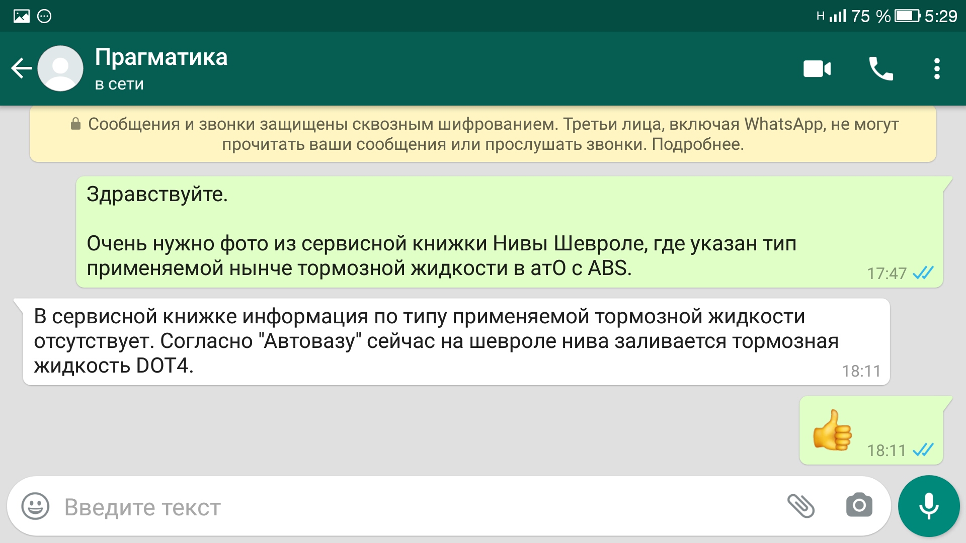

Руководство - в Яндексе.
А в нём (https://static.lada.ru/vaz/files/exp_ma ... 599795827) шляпа. )))))
Нет нихрена про применяемые жидкости и смазки, за редким исключением.
Дилер тож самое ответил по этому поводу:
Вложение:
Screenshot_20200914-052908.jpg [ 510.72 КБ | Просмотров: 1777 ]
Вот такая чешуя. ))))

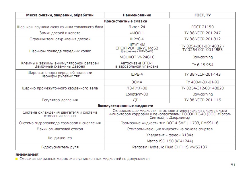

@inetchik , РЭ от 19 года
Безымянный.jpg [ 177.11 КБ | Просмотров: 1746 ]
