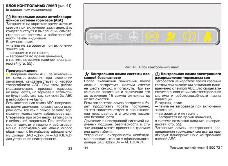

@Eddy21 ,
А при включении зажигания индикатор АБС загорается? Если загорается и гаснет, то система исправна
При включении зажигания индикатор абс не зажигается, при тестировании панели тоже. Более того - я нигде не смог найти информации о существовании такого индикатора на панели приборов :(
Вложение:
Безымянный.jpg [ 180.9 КБ | Просмотров: 854 ]
RS0Y5-42-02D
 Заголовок сообщения: Re: Не работает ABS
Сообщение Добавлено: 26 мар 2019, 15:51
    1260
  •  6423
  •   13
  •  03 май 2013, 02:58
  •  Чебоксары
@Eddy21 ,
Вложение:
Точно! Вспомнил где я ее видел.
Не, у меня БКЛ нету.
ЗЫ. Тревога оказалась ложной - сегодня все прекрасно работает, а вчера видимо резина не доводила до срабатывания абс
