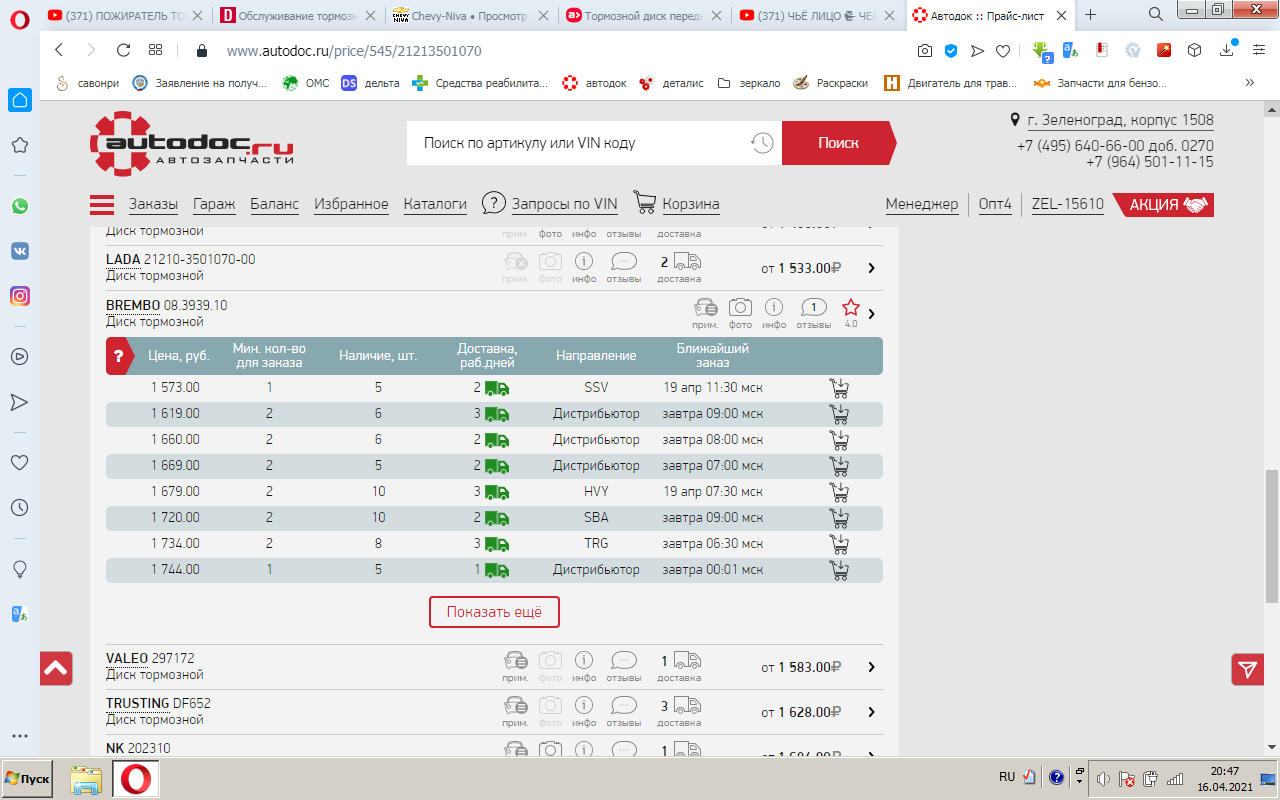

Где ты такие цены берёшь?
Добавлено спустя 1 минуту 44 секунды:
@Alexian_2001 , Другой альтернативы я не знаю.
Щас советчики чо нибудь насоветуют. :smile_bigsmile:
