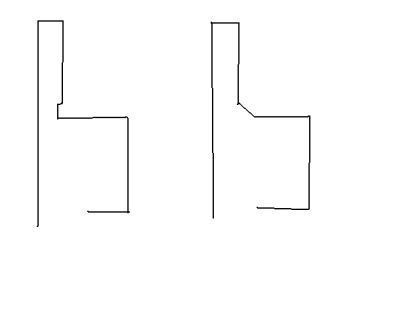

На этой неделе привелось поменять на одной Шниве диски.Все продавцы в одну дудку гудели,что 2123 *у нас культурный форум*,есть только 2121.Пришлось покупать ,что есть.Но после сборки правого колеса оказалось,что даже при затянутом подшипнике ступицы,тормозной диск в одном месте цепляет за корпус тормозного механизма.При внимательном осмотре старого и нового дисков,выяснил ,что галтель между собственно диском и посадочным местом под ступицу-выполненна по разному,см.рисунок. Изображение
Пришлось разбирать и снимать болгаркой пару мм,с корпуса конечно.
На левой стороне сделал так сразу,чтоб два раза не снимать.Но там была своя засада,шлицы на приводе так приржавели к ступице,что даже хорошая кувалда не помогла,после обработки вэдэшкой и небольшой выдержки,кувалдой удалось извлечь только конус,и то с трудом.
Выручил съёмник тормозных барабанов,правда той-же кувалдой пришлось подогнуть ему лапы на меньший диаметр,и через час работы съёмником, кувалдой и конусом с гайкой (несколько раз туда-сюда),всё разобралось.
Короче,выбирайте правильные диски,и улыбайтесь :smile_bigsmile:

dmorra,который 2123.а который2121?
Жизнь прекрасна!
Сообщение Добавлено: 20 фев 2009, 23:46
  •  198
  •  04 ноя 2004, 13:07
  •  Москва/ Ясенево\ Ю.Бутово
dmorra, Дисков 2123 нет! есть 2121 тебе прально сказали продавцы :!: а вот качество дисков узнаеш по отзывам владельца авто : Не должно такого быть чтоб болгаркой дорабатывать :
